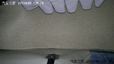

我们的X1前轮下有内泥板,所以只需要换一对好点的轮胎前面就没什么声音了。最主要的是后备箱部分,由于后轮只有半边内泥板,还有后备箱下面的铁皮很薄,加上后备箱原装隔音本身就是硬材质的,另外还有一个最主要的原因:排气管比较靠近后备箱下的铁皮,传出来的噪音是绝对不可以忽视的。所以我们的X1要想隔音效果好的话 必须把整个后备箱都做上隔音!还有我们的后排座位间距很小,相信所有车友都为后面的脚垫只要坐人就移位烦恼吧,建议车友去做一个整体的丝圈脚垫,这样后面坐人就不会再移位了,最好加2个防滑垫效果更好。后备箱垫子太软,找家不锈钢店、做个不锈钢的放上面。
多说没用、上图~
