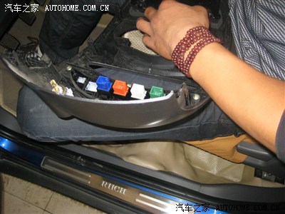

师傅正在拆原车的面板

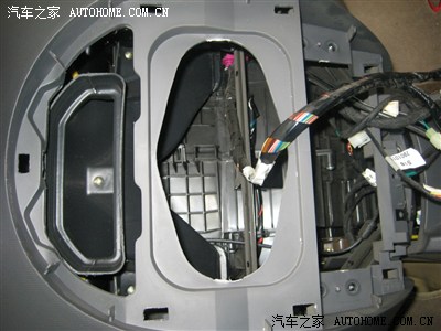

原车面板已拆下 中间那一排是原车的CD机
原车面板里面的连接线(从左到右 依次是前后雾灯 双跳 后窗除霜)中间是空调开关 最上面的是空调出风口 最下面的是点烟器接头

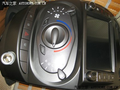

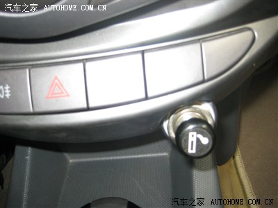

师傅正在拆原车面板上的各个部件(空调控制 出风口 前后雾灯 双跳 后窗除霜键 点烟器)这些都是需要挪到一体机面板上的 一体机上已经预留了位置 很合原车的各种键
点烟器比较难拆 师傅费了一番心思

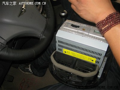

这就是传说中的导航一体机 空调出风口已经从原车面板上挪到新面板上来啦

原车面板上的各种控制键都已挪到新面板上了

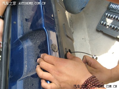

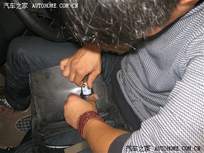

师傅正在打摄像头的孔
孔已打好 师傅正在用心修饰(后保险杠里面居然是海绵泡沫)
摄像头的线从孔里穿过 摄像头取电自倒车灯 接线挺简单

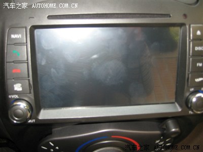

导航一体机面板近貌

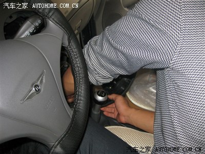

这是小师傅在走线(导航天线 摄像头的AV线 AV线从门边的塑料件里面走到前面 然后把副驾驶脚边的一块塑料件拆下 线从里面穿到中控台里面 非常简单 也就是难者不会 会者不难吧)
导航一体机已成功安装到车上(不用一颗螺丝 面板背面有几个固定用的卡子 直接卡进车里 非常牢固 开车时是不会有震动的声音 大家尽可放心)
这是拍的近景 和原车对接得非常完美 丝毫没有缝隙
导航一体机近景

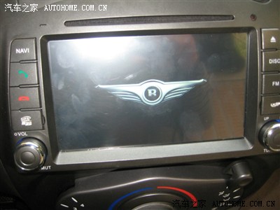

开机画面(瑞麒标哟)

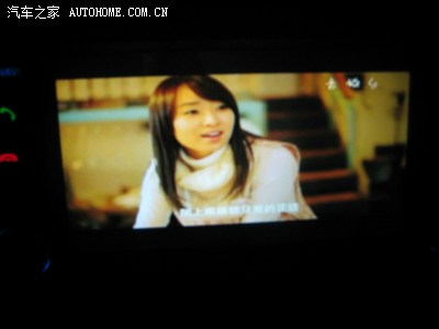

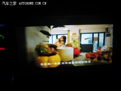

DVD画面(播放中拍摄 图像有点儿不清楚 机器的画面还是非常清晰的)

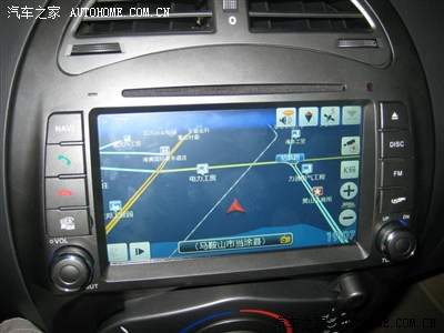

主角上场啦(导航界面)地图还是挺准的

听音乐 看电影 机器的画面质量还是可以的(目前)很能满足我的视觉感受 音质也比原车的CD要好 本人的视觉与听觉细胞不是很发达 不排除个别对视觉与听觉要求苛刻的TX
导航挺好用的 地图是最新的凯立得地图 到路口时 屏幕左边还有一块实景3D的指示 预先语音提醒 在这里特别提一下语音提醒(与原来的便携式导航比较)声音大 是由原车音响系统发出的 清晰 如果你一边使用导航一边听音乐时 当语音提醒出现时 机器会自动切断前面喇叭的音乐输出 只用后面的喇叭播放音乐 前面的喇叭就会适时播放出语音导航 非常好用
本套机器的声音调谐有些特点 在音乐播放界面时 调大或调小音量 只对音乐播放起作用 不影响导航的音量 反之亦然 比较好用
