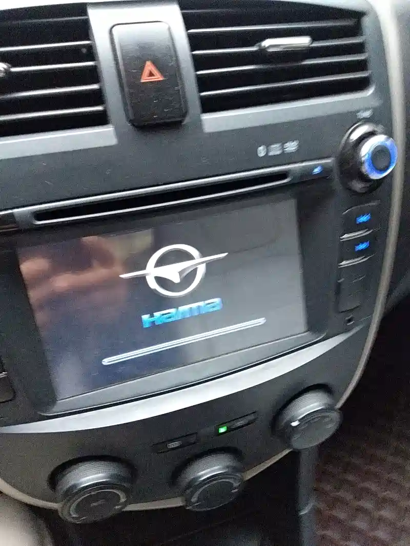

地图卡导航,倒车影像,USB口实现U盘播放,但播放mp4有些卡顿并且要花钱下载,不能播放免费下载的MV视频,故升级安卓大屏导航。
去年6碟连放CD升级DVD导航
