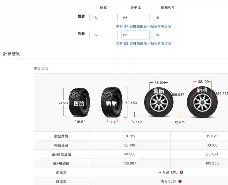

6年多的小马,总觉得底盘低,轮胎小,看着有点不爽,就想着看看底盘升高后可以换直径大一点的轮胎,我不想改变原轮毂尺寸跟原轮胎宽度,增加宽度阻力油耗太大,我只要增加扁平比即可,于是将原规格195-55R15更换为邓禄普195-65R15,这样,直径由原先的595.5mm变成了634.5mm,这样直径大了39mm,约等于升高了将近2cm,安装加强加粗避震弹簧升高2cm,安装5cm避震器垫片,安装后车身升高将近9CM,考虑到仅仅升高车身会对重心产生影响,于是更换了负值轮毂,ET值为-44,这样车轮外凸了8.8cm,几乎抵消了升高9cm的重心影响。

详细数据,懂的一看就明白,不懂的看个热闹就行
