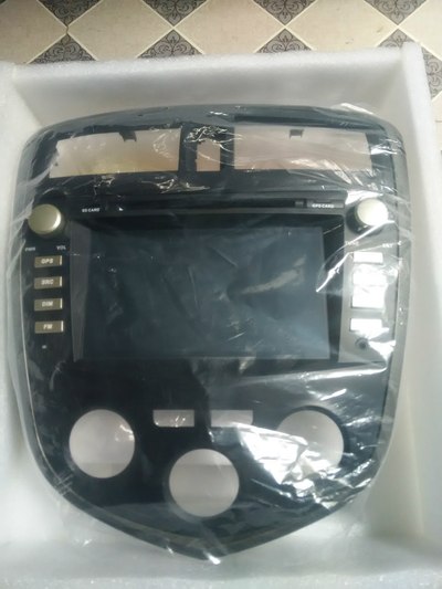

导航一体机1330元, 送8g地图卡 和摄像头和安装工具
其实早在九月已安装,今天就把安装的过程与马友门分享,有安装想法的马友们你们的福利来了。首先 把原车的CD拆除掉,把新机子的尾部连接线与原车插头对接,把摄像头也连接好,先试一下机子,看看各功能显示是否正常。不然安装好后,开不开机那不是一件很郁闷的事吗?以上工作完成后。然把原车CD上面的出风口以及摄像头连接线,收音机天线,GPS天线,后加低音炮音频线,全部链接好后,再把空调开关,应急灯开关拆下来,安装到新购买的机子上,怎样拆怎样装,个人感觉比较简单。最难得就是后视摄像头走线,花费了近三个小时。先来一张新机图
