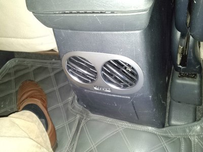

参考tony7814的“普力马加装后排出风,不是第一个,但一定是最详细的一个
完成完美改装普力马后排出风口。

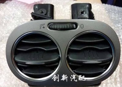

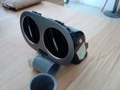

1.选材:出风口有选两款,当时店加初步量了一下尺寸,估计都可以装,看那个更合适就装那个
两款风格有不太一样,但途观的安装面平整,进风口角度弯曲大,更好装,几乎完美装入。

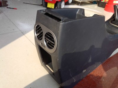

途观扶手箱出风口

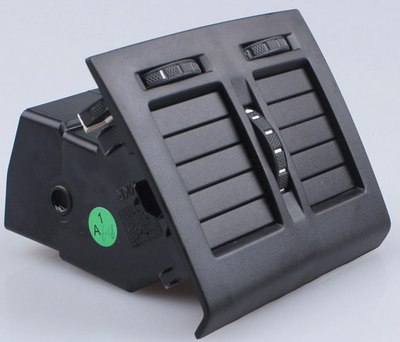

斯柯达明锐1.6 1.8 2.0 后空调出风口
图中下边弯曲,卡扣固定不是专卡板用的,较远,装不紧,弃选。

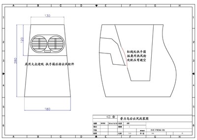

购前大概设计图
装途观扶手箱出风口,就下图中红线为扶手箱烤弯了点避空用,

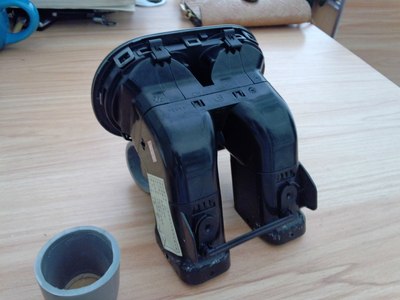

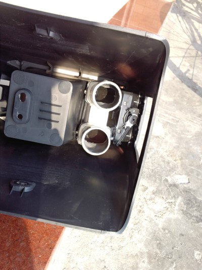

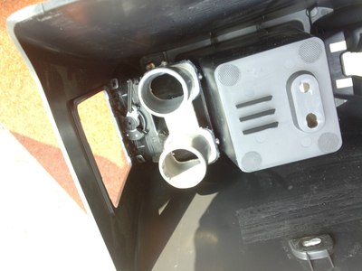

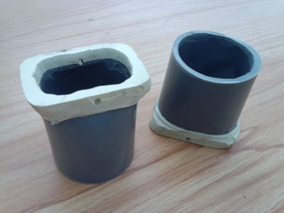

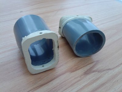

出风口接管方式
采用PVC板加PVC管打磨焊接做成如下两个接口
上图接口四边钻M3的牙后用螺丝锁住固定
下图是打好孔的出风口,
组在一下的图忘记拍了,

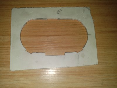

用PVC发泡板制作的开孔样品图(测试好,画线用)以免开错孔
改装中的图,接的管子是内孔40mm的,软管套在PVC管上后用喉箍锁紧就OK了,

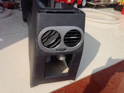

拆下装好的情况,自认完美配合。

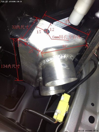

前接口与tony7814的做的是一样的,不过材料也是用PVC
没办法啊,不会钢板焊接,这就是靠山吃山,靠水吃水。
借用一张tony7814的图,6mm孔那个地方的15好像有点不对,我测的差不多10
上车后的图
装完后感觉风有点小,就把前排下出风全装封上了,座在车上试了试效果不错,待其他乘员感受验证。
