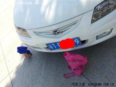

                    今年6月入手的04年6月初出厂的5座自动豪华版白马,入手白马前心目中是想找一辆白色奥德賽的,留意几个月都找不到理想的白色奥德赛,又要车况好,保养好,最重要是车价合理,还要一定是白色带天窗的,哪天在二手市场无意看到白马,无论是外形和车况保养都像新车一样,试车后更加满意,发动机超静,空调制冷效果很好!大天窗!进囗马自达1.8L发动机比本田2.4发动机更省油,致电问修车的朋友打听到保养费用比奥德赛还要省好多!最主要是一手车,车主保养特好,怎样也看不出是9年车龄的老车?连4S店的老师傅都说这车保养得像新车一样,先让白马亮相:

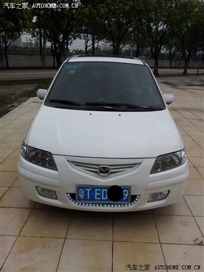

         <4>.加装LED日行灯:贪吃蛇LED灯带可以任意弯曲,12灯二条,每条39元,雾灯线束一条35元,开关一个4毛5分,全部在网上拍的,由于拍回来自已马上动手安装,都是晚上自己一个人安装,所以很多改装施工过程都没有拍下,每次改装完后欣赏时想起也挺遗憾的.
