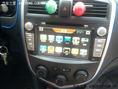

1:更换主机,某宝购买8寸无损安装,佳。。田的,双导航,实用

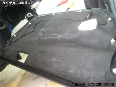

2:四门及发动机隔音,自己施工。

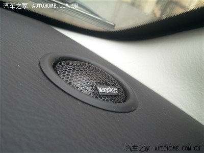

3:加装高音头,强调一点哈,别买2,3十元的便宜货,本人记得是单独购买的7,80元的丝膜高音头,绝对是物有所值。

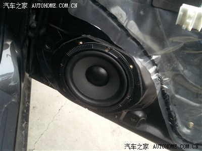

5:加装前门中低音喇叭套装,本来预算是500元左右,看了下某宝销量第一的套装评价不错,果断下单,到手后看了下正规厂家生产,辅助零配件都有,自己只准备了两把螺丝刀就搞定了。

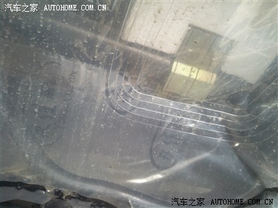

卸下的5*7原车喇叭那个轻啊。。。。按完收工,立即试听(记得用原版CD碟,mp3音质有折扣的)效果满意,高音清脆,中低音不浑浊,本来要加分频器的,这一步先省了,补充下,喇叭,垫圈,车门之间一定要加隔音棉,为了这返工一次,否则有颤音。
