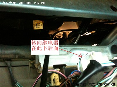

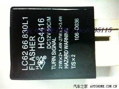

4、         最后检查转向继电器,首先确认其安装位置,自使用说明书上未查到,在驾驶员侧仪表板下方亦未找到,打开左转向开关,听其继电器动作之声音“滴答滴答”是从仪表板中央部位传出,取下中控板下方的烟灰缸,便可确定其方位,用手指可触及继电器动作时的震动,但是不好取出,经考虑只能卸开中控台出风口装饰板,卸下收音机及出风口开关板,最后将闪光继电器卸下取出,更换当地购买新品35元/个(好像是仿品),故障排除。以下是手机拍图,不是很清楚,供大家参考。

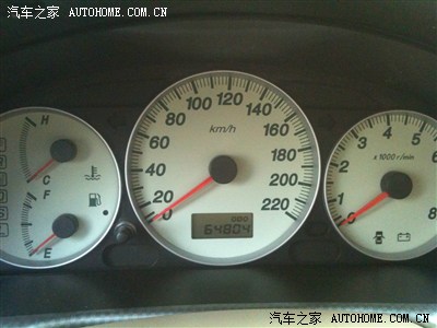

老马里程表计数64804km

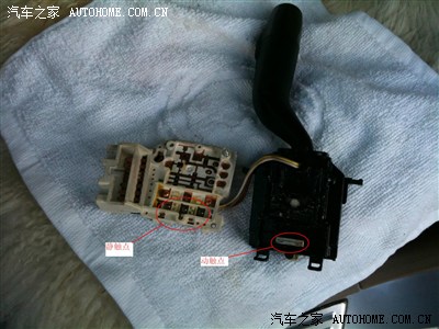

拆下的转向灯开关总成
拆下底盖后,底面观。

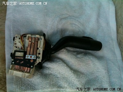

拆解转向开关
转向开关的动、静触点间存在油污,清除之。
组装复原,电表测试各触点接触正常。

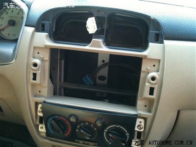

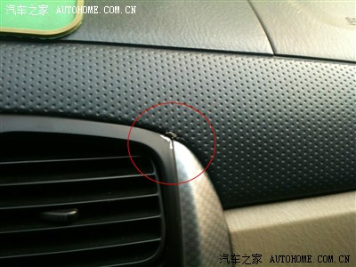

中控台中央出风口
由于没有专用工具,致使边角损坏,心疼啊。
拆下前面罩,卸下收音机及空调开关面板。
转向继电器所处箭头位置,出风口选择开关后下方。
转向继电器淘宝照片

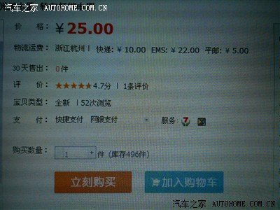

价格25—35元不等
价格25—35元不等
转向继电器引出线位置
