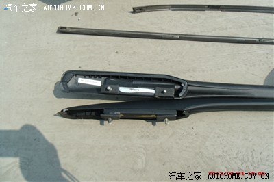

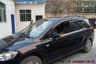

找了好久终于找到了。原厂老款行李架,质量没得说。里面是金属的外面包裹了一层塑料,就是老马上的那种。先看看图吧
安装的过程中照的行李架全貌。
看见了吧两个镙杆间漏出了金属的部份,为了防锈还做成镀锌的。
咦!怎样发重了。不会删出。将就啦!
先报一下价格 行李架一对320大洋、尾翼140大洋、包装费40米、运费(因为太重走的物流)98元、尾翼喷漆100元、安装费0元(自己动手加朋友帮忙)再一次感谢朋友。共计:698元搞定。我们这里SSSS可要1800元啊,鄙视ing

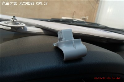

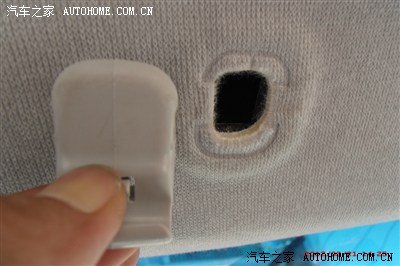

首先拆遮阳板、拉手、门条、室内灯等等 这些相信大家都会,而且也不是很难。只是在拆遮阳板的这个卡扣是要注意点。
和朋友研究好一阵,左拗右撬又不敢用劲就是拿不下来。
功夫不负有心人,终于发现了奥妙所在。看图
要这样两边用螺丝刀往里推再用手往下拉。俺怎么成了三只手啦!。。。。。。、、、想起来啦!还有朋友的在里面。
终于拿下来啦
看一下这个卡扣的背面结构大家就知道为什么要两边一起用力啦

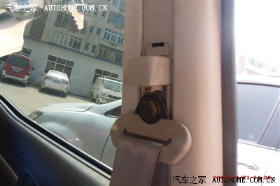

开始拆前排安全带固定螺丝,高了半天也不敢用劲拧。最后干脆不管它,就把B柱内饰板顶上拉开。如下图:

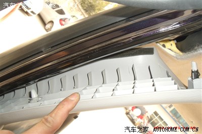

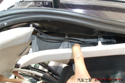

C柱拉开的样子。注意顶部那个定位销了吗?复原是一定要对准车体上的孔后才能用劲拍。我的右边就是没对准被我把定位销拍裂啦

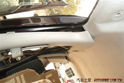

下面是D柱饰板拉开的样子(注意:左右D柱饰板中有一面要完全拆开才能方便地把车顶内衬拆下来。)D柱饰板也有一个圆柱形的定位销复原时一样要注意。

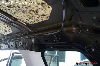

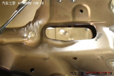

从里面找到行李架后面的两个螺钉孔。看到孔的 位置了吧?有双层铁皮另一层没有孔的那两个位置(比较大的那两个)。当时确定这两个孔时还是很费了一番脑筋的。
先用尖的钢钉在孔的中心敲个小坑(大家注意看就能看到)由于光线的原因左边的一个要明显一点。这样就可以在车顶上面看到这两个孔的位置了。然后用同样的方法确定行李架前端的螺丝孔的位置,这样就可以确定行李架螺钉在水槽里的横向和竖向的位置了。把行李架放到水槽里后部的螺钉对准刚才后部敲出的突起(在车顶看就是突出来的两个小点)前部的螺钉要以水槽里前部的突起在一条线上(至少要两人操作)用记号笔最后确定中间及前部的螺钉位置。然后在用从车顶往下钢钉敲出小坑(以防转头打滑后孔位不准)
钻孔时先用小一点的钻头把没个位置钻穿,(注意不要用力过大,以免钻穿时收不住力电钻头伤到水槽边缘。)再把行李架拿来对准孔位比一下,如果有小的偏差还可以在扩孔时修正。(这就是为什么一开始要用小一点的钻头的缘故) 用补漆笔把每个孔的边缘涂上在用玻璃胶涂到孔的周围以便装完后防锈防水。
钻空后从里面看的样子

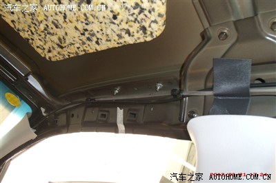

发一张拆开内衬的侧面,有一些塑料的支撑块也要拆掉的。(这是拆掉后的样子)
大家看见拧上去的螺丝了吧?

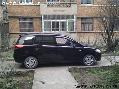

本作业结束。文笔有限不知道表达清楚没有。可能让大家看起来很乱,有不不明白的地方请大家跟贴询问,谢谢大家!最后发两张我家车车和狗狗
