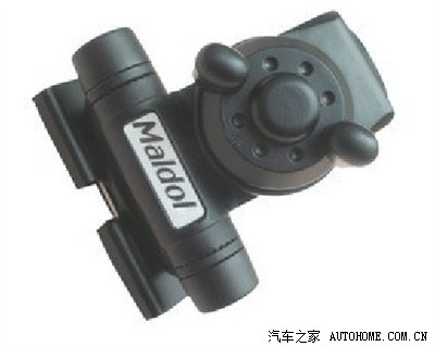

然后还是选用老鹰的边夹

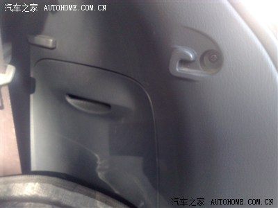

下面,要找地方装电台主机了,找来找去,发现在车尾右后的工具箱比较合适。
打开工具箱的盖子,在钣金上有片“龙骨”,在上面打两个眼,装上电台的支撑架,然后把电台固定在支架上。

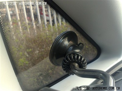

用一个固定导航仪或手机之类支架,把吸盘固定在左A柱后的三角形玻璃上
用可活动的夹子把电台面板夹住,怕脱落的话可用双面胶粘住,这张照片可以看到电台的品牌和型号。

然后还是选用老鹰的边夹
