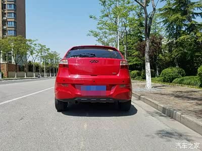

8年车龄,行驶近15万公里,相当于人类年龄的中年,再不“打扮”下,真的就老了。
略显沧桑的背影

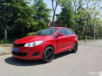

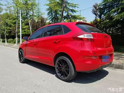

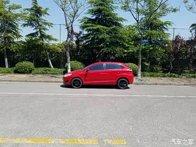

远距离观察,轮毂大小和车身还算比较协调
(一)   关于轮毂、 轮胎

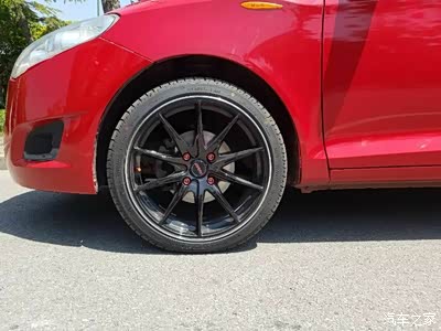

改轮毂前,参考了论坛很多网友的改装案例,其中有些帖子提供的数据参数,事实论证还是挺靠谱的。然后根据自己的喜好,毅然选择了17寸轮毂,因为风云2轮毂是4孔,相对于五孔,样式上的选择性不会太多,最终选择了这款多幅的,而风云2刹车卡钳和后鼓刹相对于17寸轮毂偏小,所以选择多幅不至于显得太空。
如果换成5幅轮毂,可以想象,虽然好看,但在这部车上就不搭了

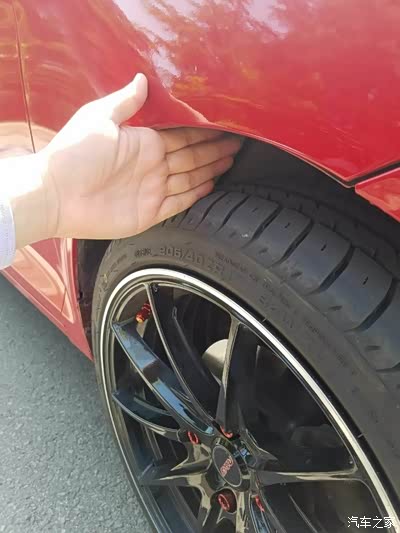

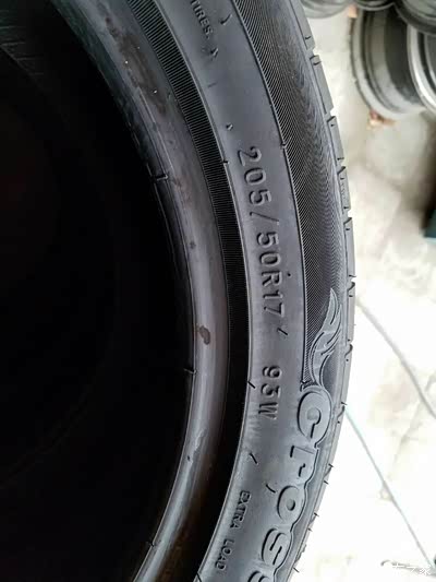

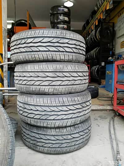

轮胎方面对于小白来说就相对讲究了,并不是你想配什么尺寸都可以,比如20/ 017r,看似很丰满,实则刮内衬,由于我的经验不足和轮胎店主的盲目自信,导致一套新轮胎咬着牙扎着心跑了不到40公里,折半贱卖。
50的扁平率,无论外观还是舒适性,看似完美,只因选择了17寸轮毂,就此无缘了。
还是很喜欢这套轮胎纹路,可惜用不上

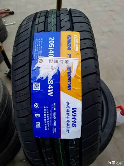

最终决定用205/40 R17
另外多说一点,这种改装的轮胎不太好买,品牌轮胎店几乎没有卖,即使有也相当贵,比如优科豪马,没舍得买。几乎市面或者网上能买到的都是山东的一些小厂出品的,关乎到安全性的东西,很不建议网上不正规的店铺购买。因为经常看球,发现今年五星体育播放球赛时,有款品牌轮胎有广告植入,问了做轮胎朋友,这款轮胎正在品牌推广,于是直接入手一套先试试。
就是这款,质量不错。在上海经常五星体育看球的朋友,应该都会留意到这个轮胎品牌。

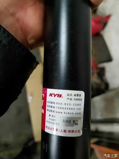

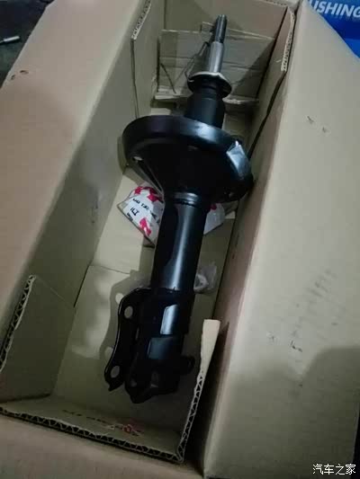

KYB的有黑桶,蓝桶,黄桶和灰桶。

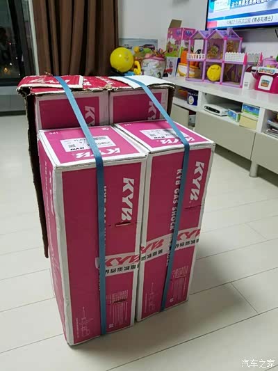

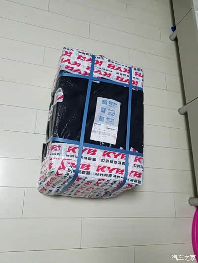

简单说,黑桶属原厂避震的加强版,适用于原厂替换升级,当然价格也最便宜,其他几款太贵,我暂时还没有在论坛中看到有风云2车主改比如黄蓝桶,大多数人改减震都选择了黑桶,而其中大部分分享的车友都是从米栖家购买的,我原先的想法是自己摸索,筛选套合适的避震一步到位,但是由于时间紧迫,受到误选轮胎的打击,暂时决定少走些弯路,索性也跟风了一次。TB上找到米栖店,找到联系方式电话咨询过下,由于他改风云2的案例比较多,建议也比较中肯,结合自身的实际需求,最终选择了油气一体的马来版。

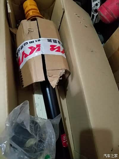

包装比较严实
一套4支

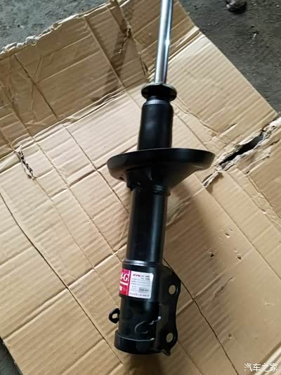

保护的比较到位
比原厂略细一点
没有选更舒适的油压型,是因为与改装17寸轮毂的方向性不符。

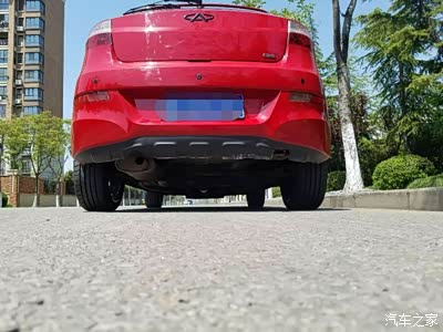

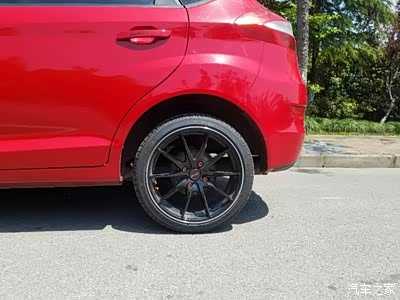

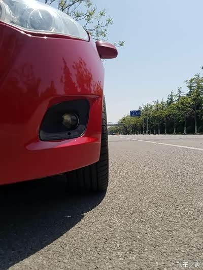

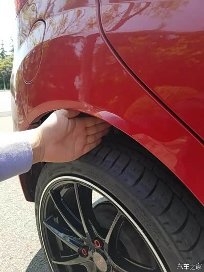

更换后,前轮4指,后轮夸张到五指;
前4指
后五指,我手属一般大小
,真想换回原厂避震,至少高度更协调些
这个角度看最难看
当初米西也提到了这个问题,但是考虑到今后新驾驶员开这部车,而风云2的底盘偏低,所以暂时还是保留了原车弹簧。如果是我自己开,一定是接收不了这种高度的,这种高度其实与40的扁平率轮胎搭配,巨丑无比,后期更换短簧是肯定的,目前这也是我唯一不满意的一点。
高高翘起的臀部
 由于kyb针对奇瑞风云2车型,不清楚有没有测试数据(我想应该没有,相比飞度,KYB就开发了不同型号减震版本),安装时相比原厂减震哐位很大,即使安装后车子行驶不跑偏的前提下,都还是强烈建议做下四轮定位。其实原厂减震也是项不错的选择,数据上更合适一些,更省心。
更换KYB,搭配这套轮胎,体会最大的就是转弯和制动,明显改善了很多;起步稍肉,行驶中还行,没有想象中那么硬,减速带是硬伤,噪音忽略,油耗增加也是必然的,有利有弊嘛!
