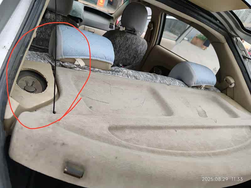

前两天发了一个帖子我的三兄弟,其中的老大风云二是10年6月1号上牌的伙计,我的老伙计陪我了14年,走过了14万公里,最近换了新车他不开心,闹点小情绪,开始有点小毛病了
先是遥控钥匙的转轴裂了,然后断了,钥匙都掉了下来
然后是左边后面的 音响罩子烂了 碎成了一包渣 成了一个窟窿
然后今天突然间发现这个离合器踩下不弹起来了 或者走着走着离合器踏板自己吸进去了,自己得拿脚板儿勾起来,到了下午的时候,刹车的制动灯亮了,我打开前引擎盖看了一下制动液 没有了,我记得前两天才加满的,然后我就在论坛上搜,感觉是合器分泵坏了,趴在车底下一看,果然下面漏的稀里哗啦的,还在不停的滴油,离合器下面弄成了一坨黑乎乎的,看来又得自己去买离合器分泵换了。感谢你风云2让我从一个汽车小白变成了一个修车师傅。所以说换车需谨慎,你得照顾前车的情绪,一不小心他就给你制造点小麻烦

风云2
我是2010款老风,你的四个问题对我来说值得我关注的只有漏制动液和左后减震突起而已,钥匙我会将就用,氧传感器那个接口的位置我也无所谓。漏制动液需要换配件加补液,左后减震突起需要焊接减震顶部的车身件。看费用,如果划不来就去报废领补贴买新车。

漏刹车油必须修,买个钥匙壳换一下
