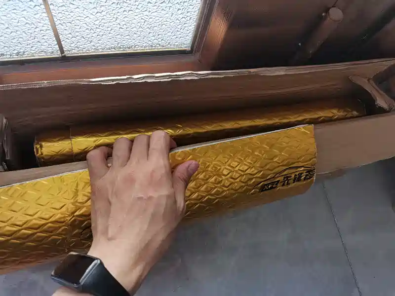

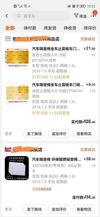

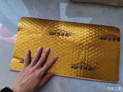

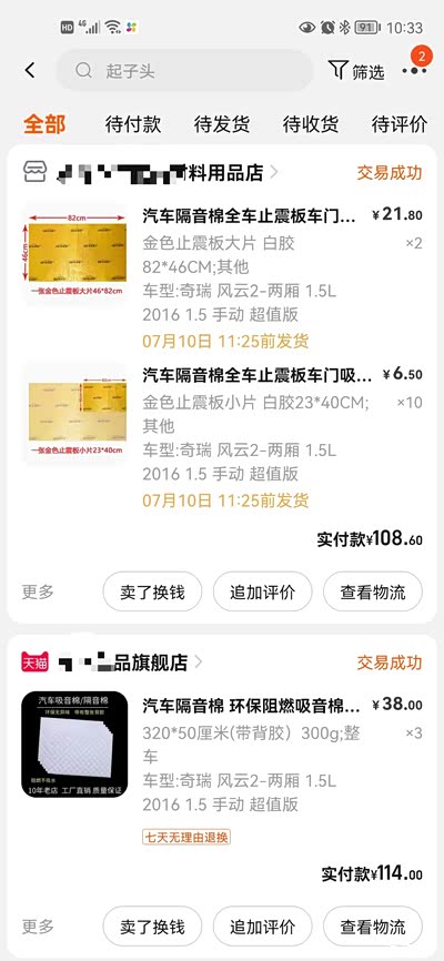

某宝随意挑了种止震板,价格不贵,一张46*832左右的20元左右
白色胶没啥味道,粘性可以
反面贴纸也容易撕掉
金色的铝板有点重量
网上购买止震板和吸音棉,吸音棉送了工具不过我没有注意

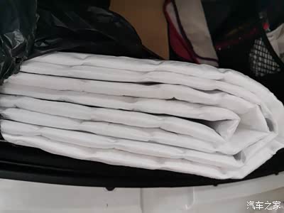

买的吸音棉,白色的,
带背胶粘性可以,松松的应该有320x50厘米

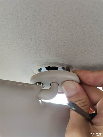

到了几天,才开始下面施工,拆的过程没怎么拍照,先拆中控上面的两挡阳板,和阅读灯,阅读灯透明罩撬开有3螺丝,
挡阳板

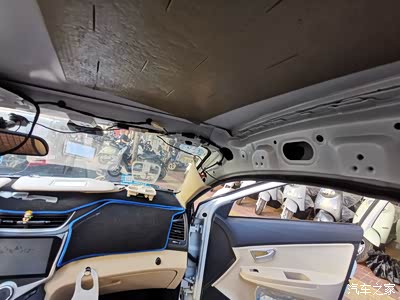

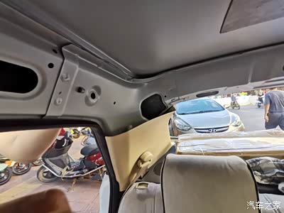

后备箱上面这两块板有2卡扣,得掰起来不然顶棚会被卡
右后背箱上面

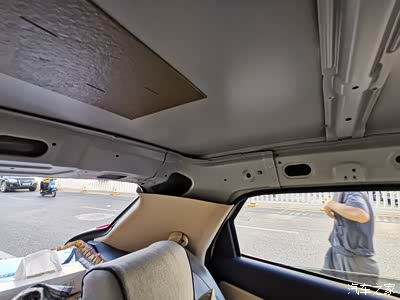

后坐上面顶棚,原厂止震条,贴的有点歪

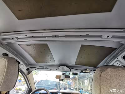

由于技术不行,拆顶棚和一个朋友两人拆了20-30分钟那样

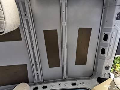

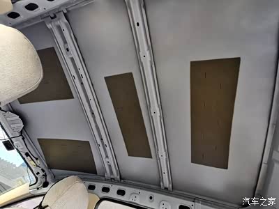

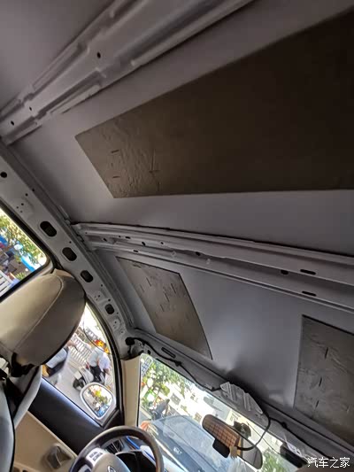

拆完后在出厂没有贴的地方贴上止震板,大的地方止震板就拆剪一下,不过没有拍照了,贴止震板有点费力,要贴稳,按到手酸,顶棚不好作业。

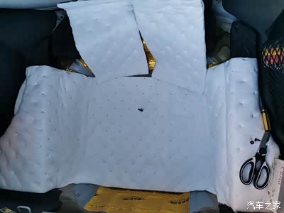

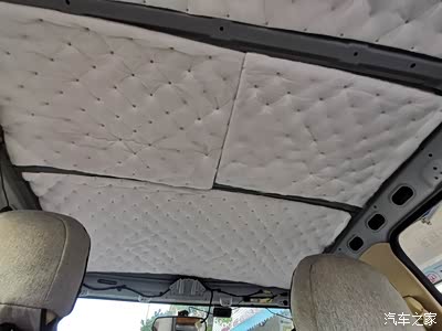

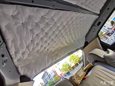

贴上吸音棉,这个比较容易贴
中间
后座

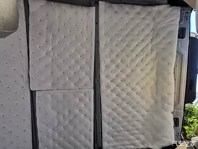

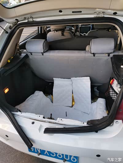

后备箱是底下先贴了止震板,然后再贴吸音棉,
止震板圆形的得裁剪成小块才好贴

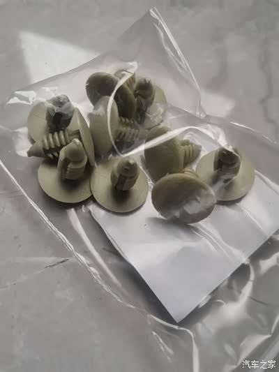

最后按原来拆解的顺序倒着装回去就行了,由于刚开始拆的时候,顶棚的6个扣子没有用专业工具(不知道有送工具),拆坏了3个,又网购几个回来
购买的卡扣,感觉颜色有点不同
购买的价格
购买的价格总共也就250那样吧
