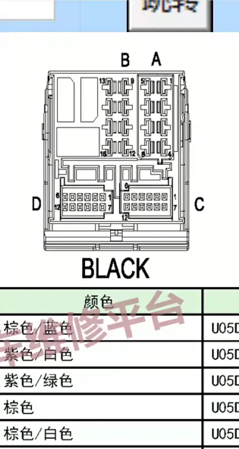

这个是这个功放接口定义图,看着复杂,其实静下心来就简单多了,论坛也没人发,我在闲鱼找到的,分享一下ACC是中间尾插第二排倒数第二个,也就是15号端子。
