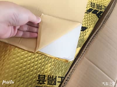

包裹到了之后还挺沉的,表面是这种金属状的材料,我用手按了一下,感觉还挺结实的。
金属材料的背面是胶双面胶这种材质。
整个隔音材料的厚度大概有2.5~3厘毫米厚吧。

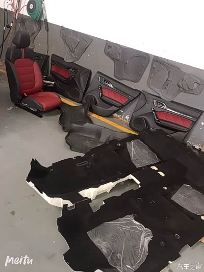

话不多说,开始拆车。先把4门的装饰材料全部都拆除。
接下来是后备箱的位置。
最后是底盘。看到这里感觉生产轿车好像也不是很难的样子,完全就是一堆配件放在这个金属底座上面。
拆下来的配件和装饰板。感觉座椅拆下来,下面装上轮子应该也很舒服。肯定比平时买的办公室椅子要好很多。

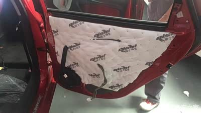

4个门板装好隔音材料后的样子,只能用手往里面贴,没办法完全拆除。

门板露出的空间实在是太小了,粘起来比较麻烦。
