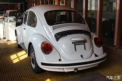

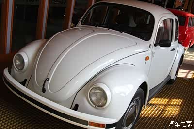

每天开店第一件事就是伺候这三位“祖宗”,洗车永远是他们这三位排在最前。甲壳虫的外观过了这么多年还是风韵犹存

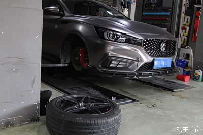

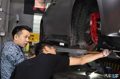

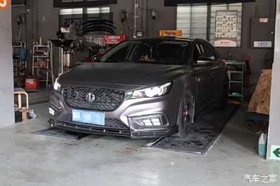

为心爱的MG6更换李子串
轮到我的大灰兔子上阵了
停进工位准备开工!
卸下我的锻造圈
啊我的大鲍鱼
专业的小哥
小哥一番熟练的操作之后,拆下了李子串,可以看到原厂的长度比要换上去的长了那么一点。
换上绞牙或短簧降低车身高度后,会一同改变整个底盘的几何受力情况,特别是原厂平衡杆和避震筒的连杆(俗称李子串)过长,导致悬挂行程和余量变短变小,稍有颠簸震动就会有过激的反应,整个底盘的驾驶感觉非常紧绷,舒适度很差。
换上新的李子串
和小哥一起研究调整李子串和平衡杆夹角
换完落地,顺便洗了把车准备迎接佳人
0指。改了AP刹车之后这个脚感的确好了不少,信心很足
更换完毕,大功告成!初步体验下来,更换李子串之后对悬挂的舒适性的确有所提升!整个底盘感觉更有韧性了,换和不换之间简直脱胎换骨,强烈建议降低过底盘的车主一并更换李子串!
