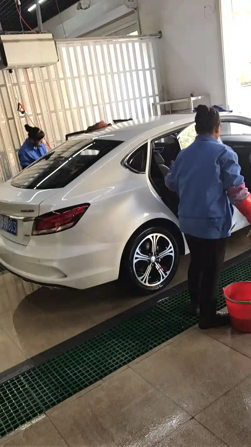

贴膜换灯之前先把小6洗干净  不得不说小6的白色真的好看
