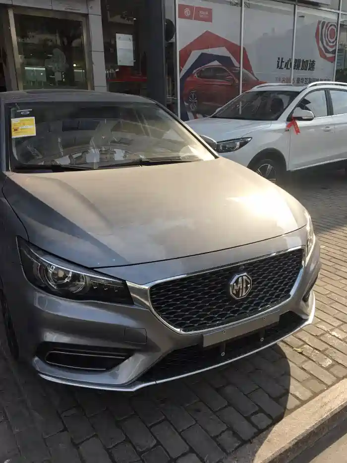

12月28日终于提到了车,灰色自豪。
本来还是打算买Suv的,后来想想已经有一辆了,于是就考虑轿车。
11月3日mg6上市也关心了,就挑了个时间11月16日定了车,销售告诉我订单已经排到年底了,当时就郁闷有这么火吗?由于有车开期间都没催过销售(看论坛的情况估计是销售最喜欢的的车主了)。
12月28日终于提到了车,灰色自豪。
灰色真的很大气
期望能跑出这个油耗
第一次加油闹了笑话,找了半天没找到油箱盖开关,还是加油站大姐和我说按一下车辆解锁再按一下油箱盖自动弹出。因为车辆已经解锁如果你要下车的话要注意车上的贵重物品了。
车辆照片大家都看腻了,下面进入正题。
