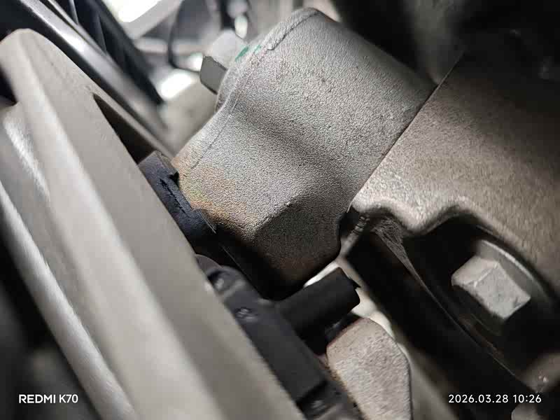

我的20款第三代名爵6 21年2月份买的,到现在有5岁多了,行驶里程有68000km。接近60000km的时候就发现有这个。卡拉卡拉的异响声。而且车内抖动和共振都相对来说比较大。用有趣安驾测试抖动值有接近400 400左右。我还一直认为是抖动太大了,让双质量飞轮发出异响。我便换了发动机右侧机角,液压机脚胶。换了以后抖动值从400左右变成了260左右。车内相对来说是比较安静的,发动机噪音也小了,原地怠速的时候。但我发现车内相对清净了,安静了以后,变速箱的这个卡拉卡拉声反而变得相对来说比较明显。之前没换右机脚的时候,车内原地怠速的时候,时不时共振很大。为此我把发动机的底护板,锰钢护板换成了塑钢的。倒是解决了不少共振问题。但还是不够清净。然后我就把发动机右机脚也换了以后,突然觉得还是很安静了的很多。但就是这个原地怠速,空挡和R挡的,异响的问题解决不了!想问一下各位用三代名爵6湿式双离合的车友们,你们的双质量飞轮是不是也有这种克拉克拉的异响声?我的从出现异响声到现在开了接近10000km多一点了。倒是车辆其他操控都正常,就是这个异响声我无法接受。请问要是不管他的话,他会不会有问题加大。
