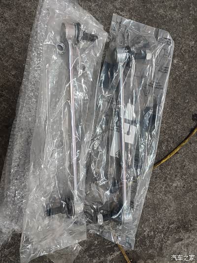

1,底盘异响:
决定更换平衡杆和平衡杆胶套

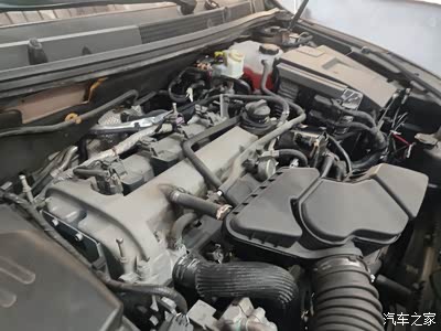

2,发动机有时轻微抖动缺缸:

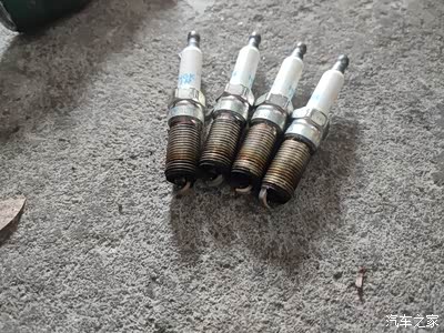

换博士铱金火花塞,同时大保养

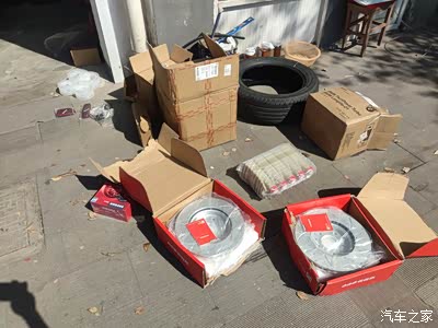

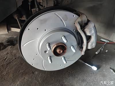

3,急刹车抖动:

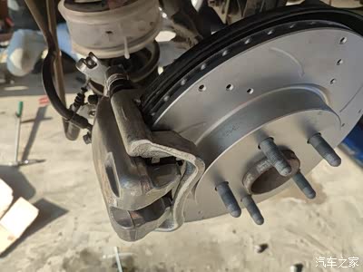

升级佐佐木划线通风刹车盘和刹车片

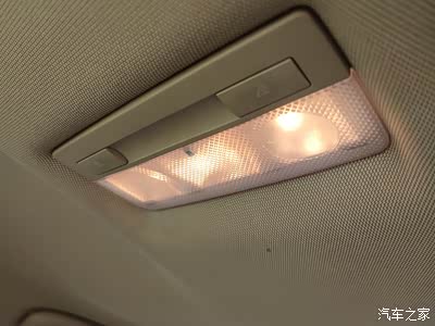

5,阅读灯:
原车卤素灯泡升级led白光

换博士铱金火花塞,同时大保养

升级佐佐木划线通风刹车盘和刹车片

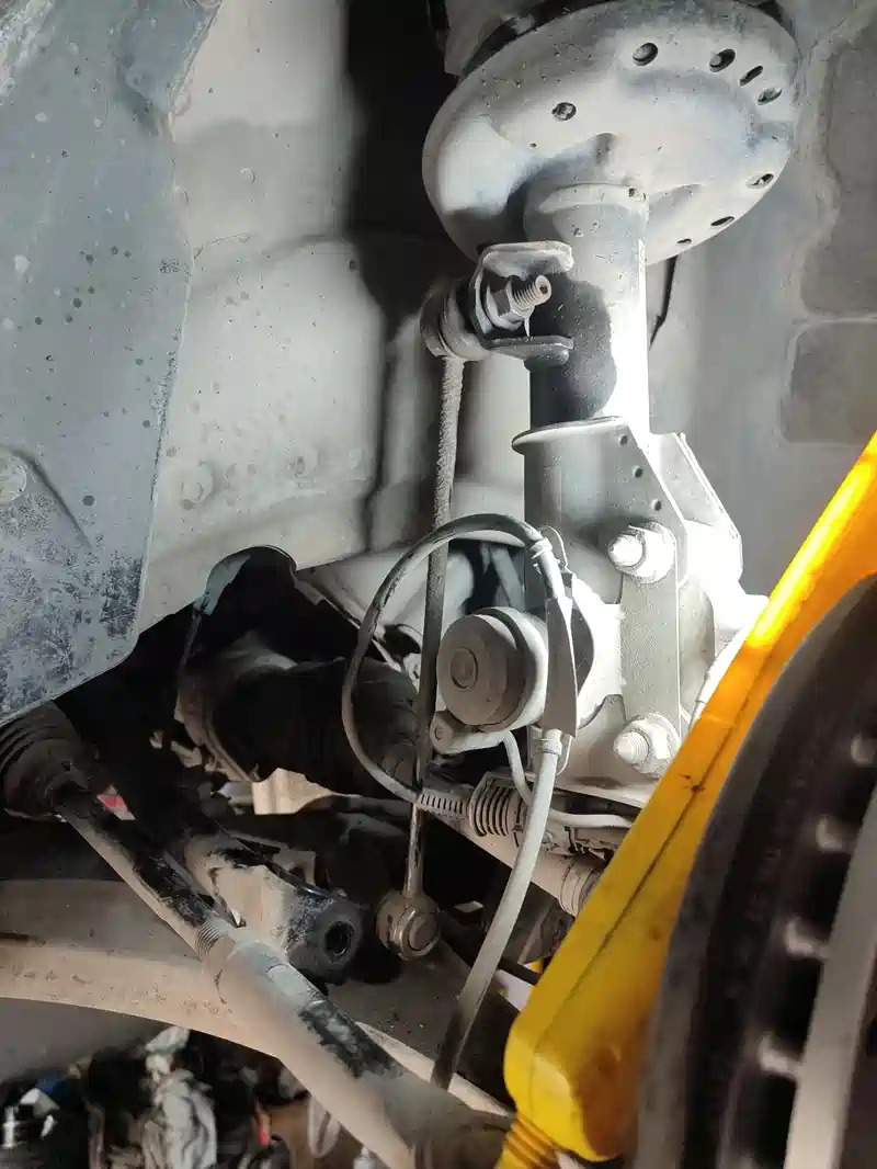

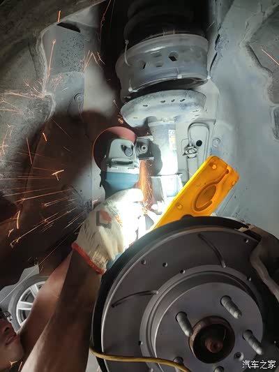

原车平衡杆已经严重松旷了,过路肩会有异响
螺丝划扣了,拧不下来,只能切割
这个买的升级版,比原厂的结实、粗壮
看上去要比原厂质量好一些

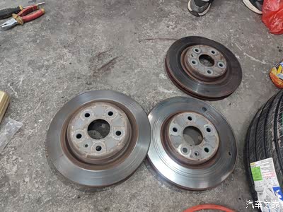

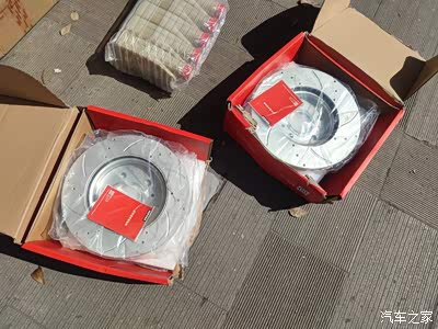

佐佐木前后刹车盘套装
带划线通风

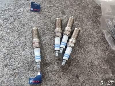

换火花塞+大保养
旧火花塞
博士铱金火花塞

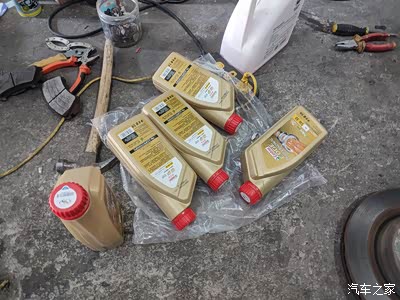

极护5瓶1升
划线打通,佐佐木,口碑可以

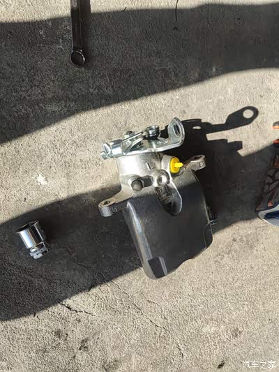

后刹车分泵总成坏了
更换新的后刹车分泵总成

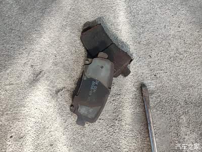

旧刹车盘
旧刹车片

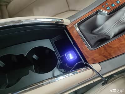

纽曼一拖三点烟器+纽曼蓝牙发射器
能够检测电瓶电压
安装效果图

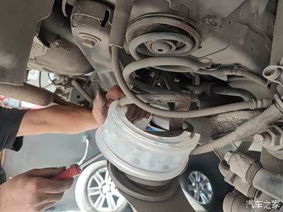

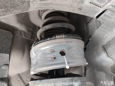

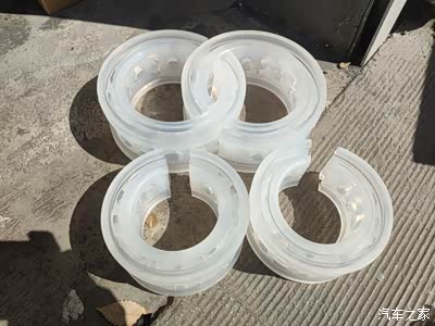

买了一套减震器胶垫
装上胶垫减震效果更好
开起来转弯侧倾控制的好一些了

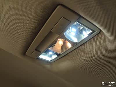

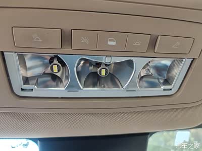

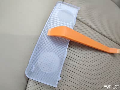

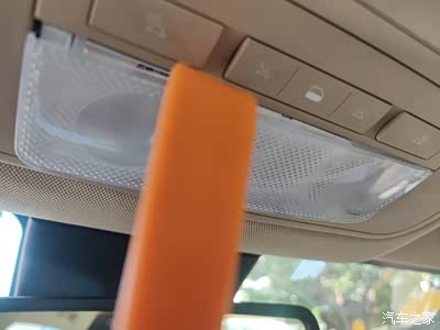

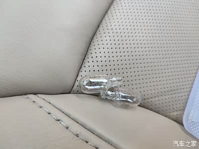

原厂阅读灯

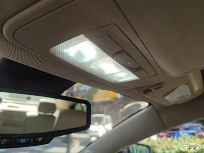

升级led白光
前面也升级
拆灯神器
插进去,顶住卡槽附近,轻轻一翘就开了
更换完毕
看下效果
后阅读灯效果
换下来的阅读灯泡
晚上的效果更好

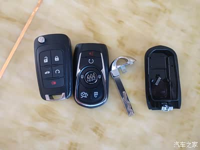

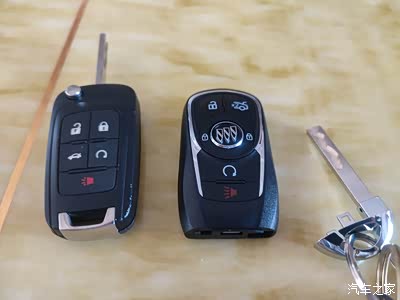

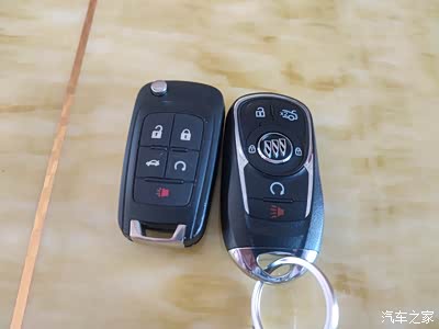

原车主升级了五键新版钥匙
直接换了个新钥匙壳
新旧钥匙对比
整个钥匙皮套

避震弹簧胶垫前后2对70元
