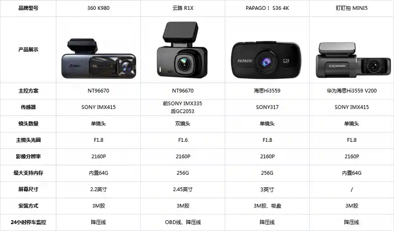

我们先总结一下这四款记录仪的具体参数
个人建议选择单纯录制功能,然后在是搭配wifi功能就足够了。最好是可以支持4K分辨率,个人感觉4K分辨率记录仪应该是未来记录仪的趋势,往后应该大部分记录仪品牌都会出4K的产品,像前几年推出的wifi功能,现在大部分品牌都支持wifi,如果不带wifi,感觉都是几年前觉得过时产品。往后几年记录仪估计是以4K分辨率跟wifi手机互联功能为主,其他功能完全是可以剔除的。
而目前市面上支持4K的行车记录仪品牌不多,今天就选取几款主流4K行车记录仪做个对比分享,本来是打算选择360 K980、盯盯拍MINI5、趴趴狗S36 4K、云路R1X、70迈 A800这五款做个测评,选择R1X跟70迈A800主要是支持双镜头的,而其他三款都只支持单镜头。目前60%的交通事故与追尾有关,追尾是发生在车尾部分,而单镜头记录仪只能记录车前方的情况,却没办法记录车后方发生的一切。不过因为70迈A800没货了,下单后一直不发货,所以只能选择这四款做个评测对比。
我们先总结一下这四款记录仪的具体参数

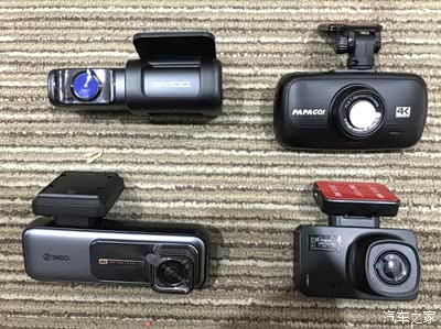

360 K980跟云路R1X是采用联咏96670主控芯片,趴趴狗S36跟盯盯拍MINI5是采用海思HI3559主控芯片,而这四款记录仪都是采用索尼感光芯片。其中360 K980跟盯盯拍MINI5是内置储存卡64G,而云路R1X跟趴趴狗S36是外置储存卡,最大支持256G。

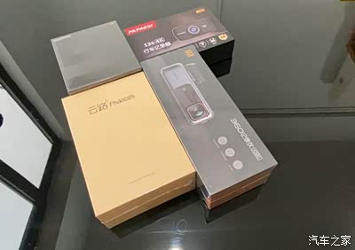

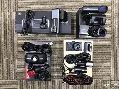

下面我们先看下这四款记录仪包装以及配件实拍,360 K980、盯盯拍MINI5、云路R1X都是塑料膜密封包装,趴趴狗S36外面是没有包膜。
四款记录仪机器本身都有logo贴纸注明了产品型号,镜头都是有贴了屏幕膜。360 K980、云路R1X、趴趴狗S36都是带屏幕的,盯盯拍MINI5是不带屏幕,个人感觉带屏幕会比较方便一些,平时设置菜单可以直接在本机操作,万一在路上遇到事故需要查看视频也可以直接回放,省去了连接记录仪WiFi的操作。
四款记录仪都是配的点烟口电源线,360 K980、盯盯拍MINI5、是单USB车充+数据线,点烟口供电就没多余接口给手机充电了,云路R1X是点烟口电源线接头上面加了一个USB充电口,可以同时给手机充电。

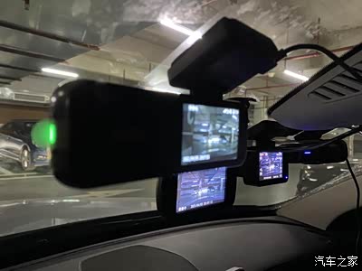

我们把机器安装在车上,从数据方面来对这四款产品进行测试对比:

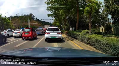

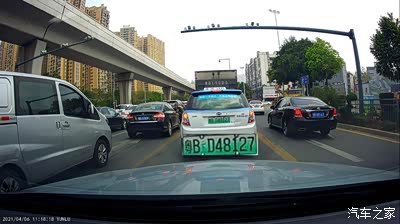

对于行车记录仪的用户来说,可能并不太关注颜色,但实际上,一旦发生事故逃逸,在没有排清车牌的情况下,交警可根据肇事逃逸车辆的车型和车身颜色快速锁定嫌疑车辆,行车记录仪能否真实地还原色彩就显的非常重要了。我们以隧道内视频为例,选择两张相同地点视频截图,让人意外的是,盯盯拍MINI5颜色较为异常,其在低色温下明显偏绿,在这种情况下,白色的车会被直接拍成浅绿色车,势必会引起一些误导。请看以下视频截图:
2、颜色
通过测试颜色的均匀性和颜色还原度,给各个行车记录仪的色彩性能打分,结果如下。

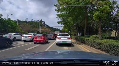

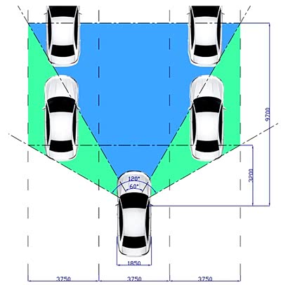

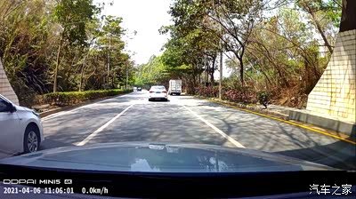

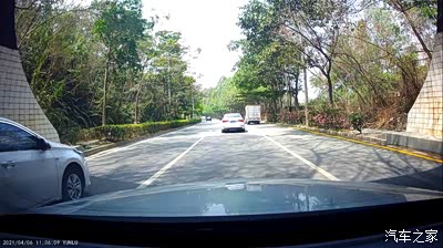

3、视场角

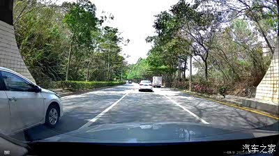

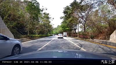

视场角不是越大越好,厂家标称的视场角往往不是水平视场角。视场角和清晰度是成反比的,相同配置的行车记录仪,视场角越大,畸变、色差相应的也会更加严重,成像质量相应的也会降低。所以,视场角不需要追求过大,够用就好。根据以往交通事故的统计,前撞和侧撞占了所有事故的7成以上,其中侧撞占了三成,比前撞少了一成。如果去停车场转一圈,大家可以看到车头左右两侧有擦痕的车辆不在少数。

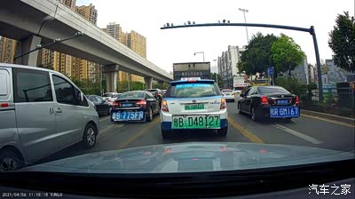

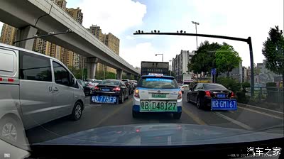

很多厂商宣称其视场角时,往往会说采用镜头视场角。但镜头视场角并不等于画面视场角,因为匹配对位及校正校准的原因,Sensor对角线必定会小于镜头的像场,所以画面视场角往往会小于镜头视场角。另外对于广角镜头来说,因为畸变,角落部分挤压了过多的景物,往往无法分辨。所以,我们选用水平视场角来对各个行车记录仪进行评测。那么各行车记录仪的视场角表现如何,请看下方四款行车记录仪相同场景下的视频截图,我们以左边黑色跟右边树木的间距来做个比较。
其中360 K980与云路R1X广角相同,角度也是最大的,其次是盯盯拍 MINI5,而趴趴狗S36广角是最小。

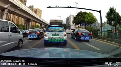

4、清晰度:测试均是在静止状态下进行测试
MTF 调制解调函数(静态):MTF值达到0.5,说明行车记录仪的镜头分辨率超越Sensor(传感器),则相机像素数越高,成像分辨率越高。
我们采用法国DxOAnalyzer的MTF 鱼眼测试模块,对行车记录仪的MTF进行测试,分别测定画面中心,上下左右四边和四个角的MTF。(测试格式均为2160P)

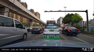

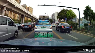

截取一段白天等红灯的时间点,根据左中右三个车牌(车牌放大5倍),效果如下:
一般来说,画面中心会比四角的清晰度更高,广角更是如此。测试结果如上图所示,四款行车记录仪中心点成像还是比较清晰的,相差不大,唯一区别是左右两车车牌清晰度不同。360 K980是左边车牌稍微模糊,右边车牌还可以分辨。盯盯拍 MINI5是左边车牌稍微模糊,右边车牌很清晰。云路R1X是左右两边车牌都可以分辨,不过右边车牌没有盯盯拍 MINI5清晰,趴趴狗S36是左边车牌稍微模糊,右边车牌还可以分辨。

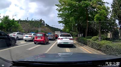

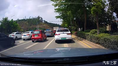

很多行车记录仪为了提高清晰度,均使用了极强的锐化算法,相应的很多细节则保留较少。虽然轮廓清晰,但将人脸皮肤拍摄成胶皮,将树冠拍摄成一团绿,这样的成像缺少细部层次感和质感。
我们在停止的环境中,对比下这四款行车中记录仪前方车牌的纹理质量,车牌放大5倍后来对比。
我们把上图车牌的成像质感保留程度进行测试、打分,结果如下。

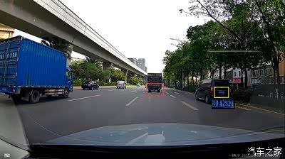

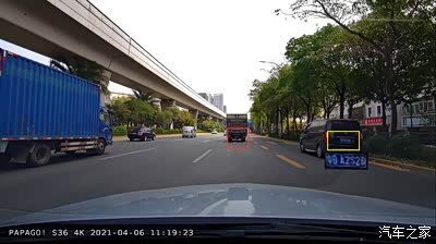

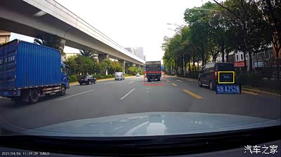

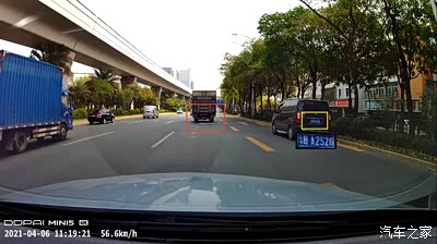

清晰度测试均是在静止状态下进行测试,而行车记录仪的主要用途是在行驶过程中记录路况。行车中要看清车牌是需要根据当时车速来看,假如车速过快,即使光线充足也是看不清的,属于正常情况。因为动态效果主要是帧率决定的,比如说拍气球爆炸,普通相机人眼是看不到具体过程的,但是高速摄像机可以,就是这个道理。平时行车记录仪静态下或者低速,灯光条件有保证,距离不要太远,看车牌都没有任何问题的。不同的速度,不同的距离,不同的灯光条件,看车牌是相对的,没必要纠结。我们分别在白天和晚上以不同速度通过路旁静止的车辆,测量记录各款行车记录仪的动态清晰度表现。
我们就以红框内货车车轮过白色箭头的时间点截图,来看下这四款记录仪在车速为56.6KM/小时,看下右边路边停放车辆的车牌情况(车牌放大5倍)。
在车速为56.6KM/小时拍摄的路边车牌,其中云路R1X效果是最好的,其次是盯盯拍MINI5,然后是趴趴狗S36,最差是360 K980。

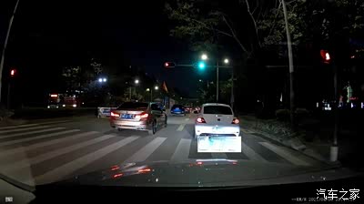

7、晚上动态拍摄

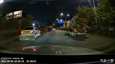

下面我们来看下这四款记录仪晚上动态拍摄效果,我们就以红框内蓝色车压左白色线的时间点截图,来看下这四款记录仪在车速为44KM/小时,前面白色车牌拍摄情况。
7、晚上动态拍摄
晚上在车速为44KM/小时,拍摄的左前方车牌情况,其中云路R1X效果是最好的,大致可以分辨出车牌,其次是360 K980,而盯盯拍MINI5跟趴趴狗S36车牌都是糊成一片,基本上是很难分辨出车牌。

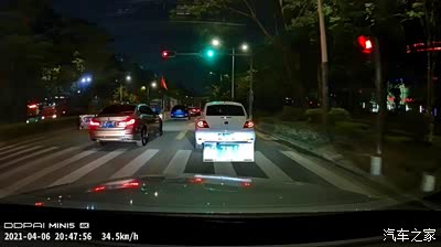

经过其他车速的测试,我们发现在夜晚昏暗环境下,只有在相对近乎静止的状态才能拍清楚车牌。但是如果车辆运动起来,如果车速大于50Km/小时,因为出现拖影情况很难辨识字体,所有的行车记录仪都全军覆没,无一例外。所以大家如果想在晚上抓拍非法占用应急车道车辆的车牌,除非你和目标车辆的相对速度接近0,否则肯定会出现拖影无法辨识车牌字体。

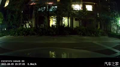

9、无光夜视对比
无光夜视并非完全没有光线,还是需要有一定光源才可以拍摄出前方物体,主要是依靠记录仪图像传感器、镜头等硬件,然后在通过修改了软件,提高本身的EV曝光值跟ISO感光度,再结合WDR、HDR技术,这也是为什么一款机器,在不同的光线下,录制出来的效果是完全不相同,下面我们对比下这四款记录仪无光拍摄效果。
从上面几张截图可以看出,晚上盯盯拍 MINI5整体画面是偏亮,不过颜色还是会偏黄,云路R1X整体色彩度比较好,不过亮度没有盯盯拍MINI5高,360 K980跟趴趴狗S36整体画面都偏黑一些。
