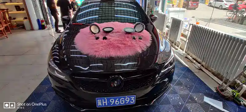

本来不打算搞音响,可是朋友店里来了一批新货,性价比很高,就搞了一套,在这里,特别鸣谢承德迈音乐汽车影音(承德晨阳汽配城B6-8)及其老板丁老板。耗时三个多小时,改装完毕,换掉了原车的纸碗,换上了高端大气上档次(自认为)的铝碗喇叭。总体来说,效果不错,比较千元级别,要的是性价比。后门板加了两个高音头,后排享受上了一个级别,对于后排乘客来说多了一丝享受(虽然后排长期空着)。说说音效吧,高音和低音有明显的改善,中音不会听,就不评价了,主要是,心情不好的时候,声音开到最大的时候,喇叭不会有要劈了的感觉了,也就是感觉信心更好了,这点还是很不错的,反正以前不爱听音乐的我开始在上车以后开始第一时间打开音响了。
