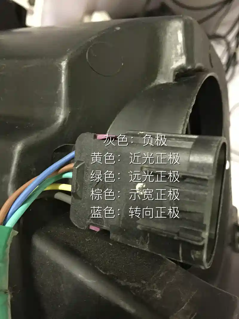

低配大灯是分体远近光的,所以要先搞清线路,和车友分享一下
