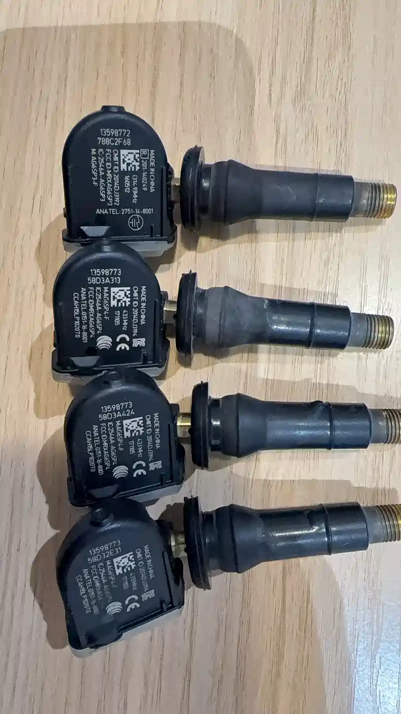

开了8年的君越,有几点值得肯定,高速绝对稳,油耗我开7.5-8.0左右,长途开着不累,家用3口足够,空间能满足,要说缺点就是每两年要主动换一次电瓶。接近年底跑4s修车,更换胎压传感器、更换前下摆臂衬套、更换左后轮胎轴承,维修左前保险杠(小区邻居剐蹭),除了剐蹭对方全责,其他费用总计6000,先说说下摆臂衬套吧,周末出去玩,上山的路上底盘异响,起步给油就有像树枝卡在地盘和地面摩擦的声音,坚持到下山以为能把树枝蹭掉,结果还是不行,第二天开到4s试车,告知前摆臂衬套老化,更换了就没异响了,那就换呗,也没犹豫,顺便检查其他的有没有问题,这一说还真有[惊叹],4个胎压传感器电量低,反正也能用,但也坚持不了多久了,那就换,也别废话了,没一会左后轮胎有个螺母连轴了,拧不下来,师傅说这个只能大拆,更换轴承,那就换,也没废话,开单子、订货、缴定金,剩下的就是漫长的等待,我的老伙计,给你更换新零件,咱从来不含糊,这么多年陪伴也有感情,三天后去4s取车、试车,没什么问题,结余款,顺便吃个4s店午餐[流汗],开会去路上心情还是不错的,整个行车质感感觉硬实了很多,不像之前开起来有些零散的情况,挺好🙂,话说没过一个月,就是昨天下午邻居开车从车位出来把左前大灯、保险杠剐蹭了,起初觉得没什么大事,对方报了122、保险公司定损,拍照、挪车,各自修车,我这把车开到4s店,一检查说大灯罩挤碎了,前翼子板拱形了,乱七八糟算上,大几千,反正也是对方保险,修吧,开单子、走手续、流程,说实话别克这车着实的结实,对方的车右后门整个要钣金,后翼子板也得换件。这大年根底的,耽误用车,对方估计是个新手女,哎,都是邻居,生气也没办法,车已经放4s了,一周起步修车,未完……[吃瓜群众]

你这个胎压 传感器,其实没坏,只是里边的电池没电了,有车主曾经自己拆下来更换电池就行,但4s店的原则是所有配件只更换不修理,这样利润可以最大化,下摆臂也是整个更换不会单独帮你更换衬套,4s店的免费咖啡,免费午餐,需要各位车主作出贡献呢。

第一次听说胎压传感器里有电池。我的14年君越从提车到现在也没有胎压传感器出问题的情况。
