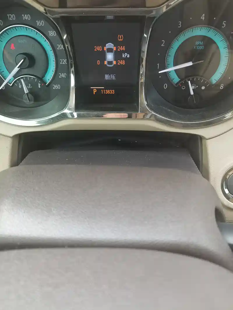

       11款君越2.4豪华,之前是胎压传感器不显示,电池没电了,换了新的传感器后,每次启动车子都会提示左后轮的胎压低,仪表盘上显示的胎压数字为0,开出去几米后胎压显示又正常了。
       这个问题困扰了我很长一段时间,去检查也都没有问题,之前在论坛看到过行车记录仪的wifi信号可能会影响胎压传感器信号,导致显示不准确,但是我把行车记录仪拔掉之后问题依旧。
       实在是无解了,反正也不影响使用,只是每次启动车子的时候仪表盘会跳出弹框。准备放弃的时候突然想到当时换下来的4个旧胎压传感器我是放在后备箱备胎的旁边,这个位置正好是左后轮胎的位置。难道是因为这个旧的传感器信号相互干扰了?立马把旧的胎压传感器拿走后试车,问题解决,胎压显示一切正常。
       问题总结:换下来的旧胎压传感器不要放在车上,会影响胎压显示。
