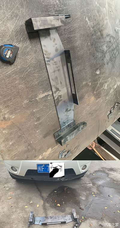

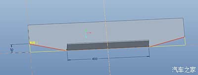

首先是测量及绘图

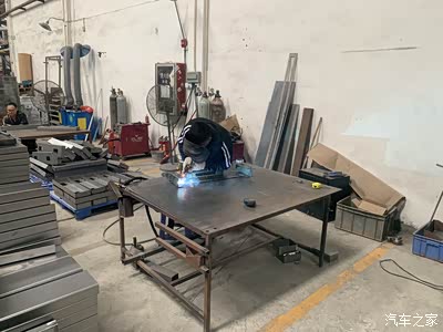

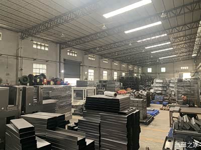

然后找专业的大厂加工定制,这场真的挺有实力的,纯机械加工,精度特高
我选的是5mm厚的钢板,看起来就结实,然后让师傅按我的想法进行焊接
成品还真有点重,不过是真的结实

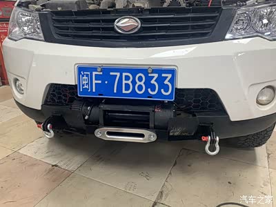

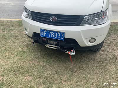

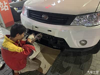

来到修理厂请师傅安装
把原装的防撞梁拆下安装即可,我09款不用切割拖车勾的那个孔,其他款式可能要轻微切割
安装完还是很帅的

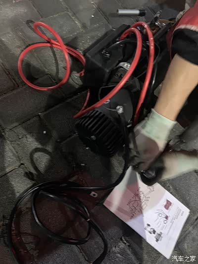

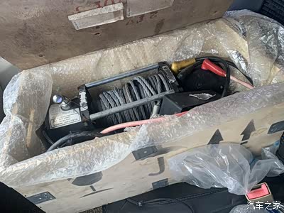

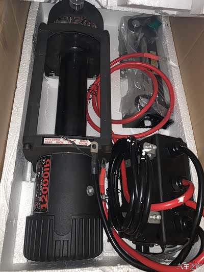

然后我第一次绞盘买错了,500买了个24v的12000lb(麻了),后面又900捡了个全新的12v的12000lb的
自己车电瓶多少v就买多少的,不如要么烧机子要么带不动

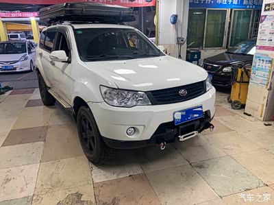

最终效果
装上整个车都帅了不少
总结升级清单
这次安装完,这个绞盘架100%契合原车,成本也比网上低挺多,安装完我又对这个绞盘架进行了些改进,如果还有x8车友需要定制绞盘架也可以在闲鱼搜“氧氧气鱼”,或者私信我都行,我会尽可能给大家建议及帮助
