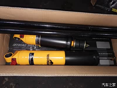

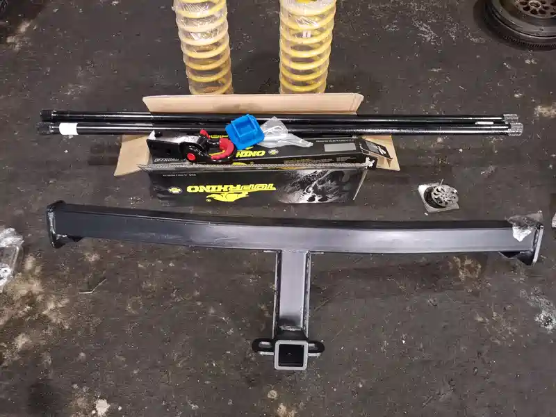

4根犀牛九段可调避震、前加强扭力杆、后犀牛加强(舒适型)弹簧、后隐藏式拖车杠。

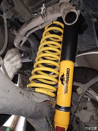

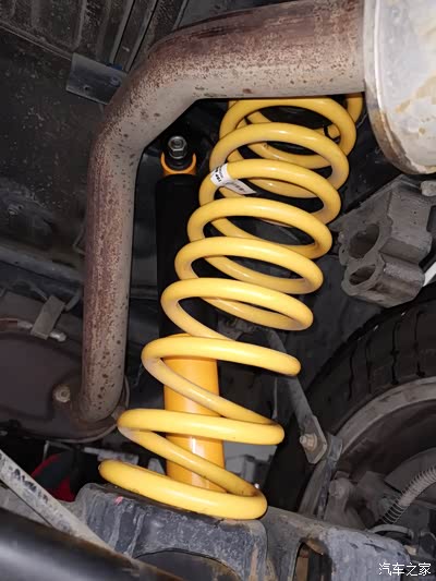

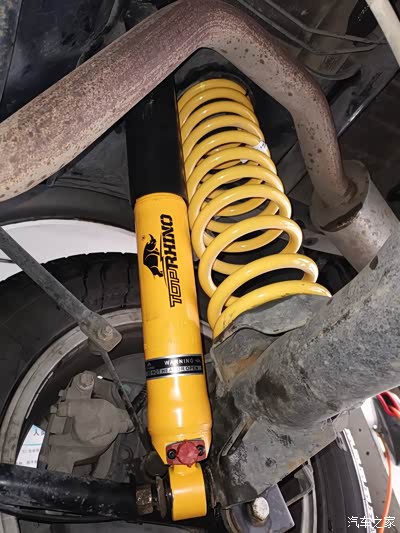

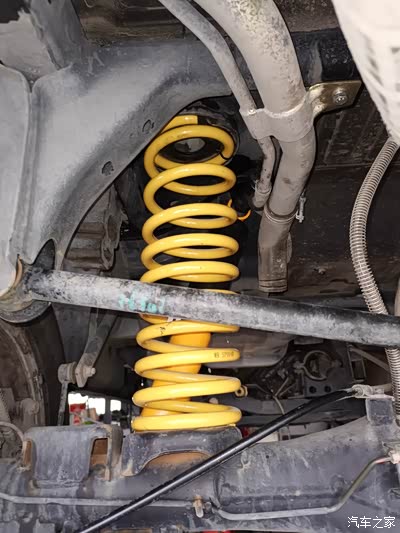

前扭力杆就是前轮的弹簧,比原车要粗一圈,后弹簧也更粗更硬,我的理解是这样一来遇到下压力车身下降的幅度就小很多,4根避震的作用就是车身往上弹的时候拉住不让弹的幅度过大,减小大的颠簸感。实际感受就是过弯倾斜控制好很多,过坑过坎只颠一下(因为有避震拉住),不像以前过完减速带了屁股还要上下晃几下,但是弹簧硬了有一点小路况就能反馈上来(缓冲作用没软的弹簧好),这就是他的两面性,应付了弯和坎,但是正常的路舒适性就差了,整体开起来硬朗了,我觉得这是这种用途的车该有的感觉。

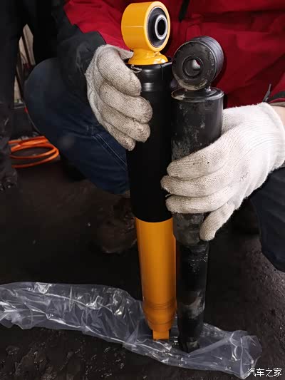

与原车的对比
前轮安装效果 红色旋钮为9段阻尼调节

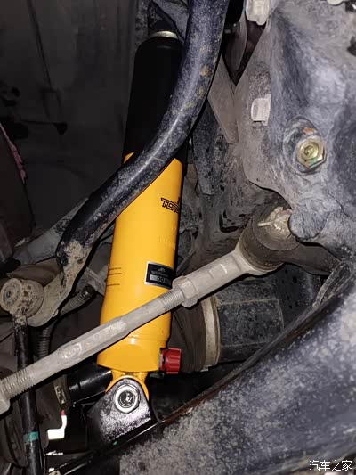

前轮安装效果
后轮安装效果

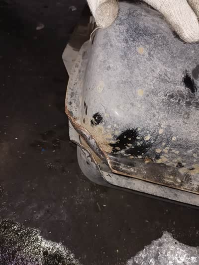

因为粗,邮箱角需要敲起来一点
现在右边的垫子应该不会触底了

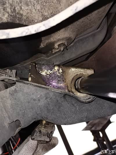

换的扭力杆
我是没想升高的,但这个装完之后前升高了3cm,后升高了5cm,后面左右高度差不多,不用换可调的杆。

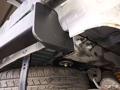

贴在原后防撞梁的下面,因为有角度,不能暴力拖拽
这个杠用料非常厚实,良心品质,比我想象的要厚好多

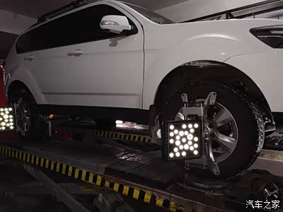

弄完新天润那边做了四轮定位,王师傅有多年给x8做的经验,效果非常好,歪的方向盘也给我调正了,感谢!
