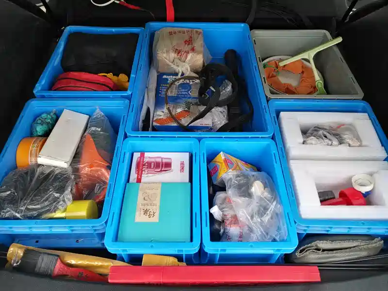

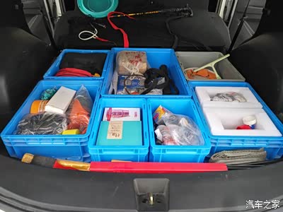

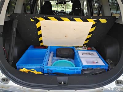

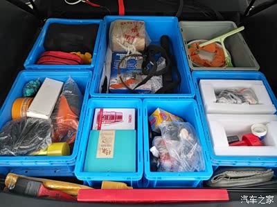

网购的周转箱(盒子),尺寸分别为40X60,30X20,30X40厘米,高度14.7厘米
X8后备箱凹槽正好放下这些盒子,并且可以根据需要变换组合位置。这些盒子除了分隔出不同大小的储物空间,更重要的是起到了非常好的支撑作用。

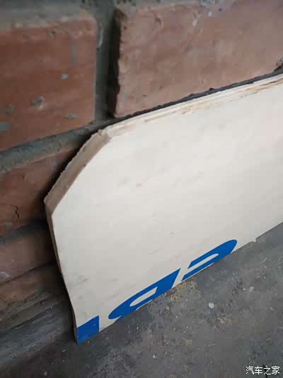

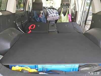

原车的后备箱盖板属于垃圾级别且无固定,承重能力更是无从说起,直接淘汰。从朋友处找来设备包装箱拆下来的胶合板,按后排座椅正常位置大小裁成两大块。

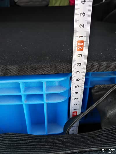

胶合板,五厘就够,这个厚了些。

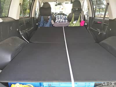

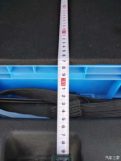

其中一张按原车盖板尺寸分成一大一小后用合页连上,两张板最终大小尺寸一致。

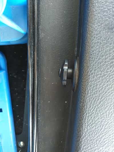

宽度113厘米长度89厘米。座椅靠背后两端各装一条弹力绑带,车尾左右角各装一个挂环。

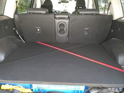

正副驾座位移动到最前端后,后排靠背放倒,两张板子对接平铺,进深达到近180厘米。睡觉时铺上自充垫即可。

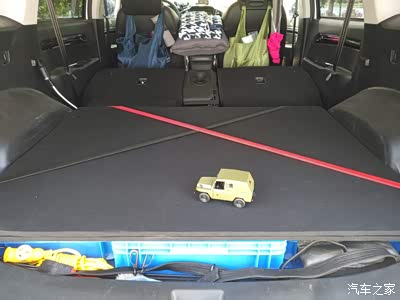

分成大小片的板子放在底下也就是盒子上 ,可以打开取用盒子里的物品。板子正面包的网购黑色帆布,用图钉直接从背后钉上,不用胶水,相对环保没味道。

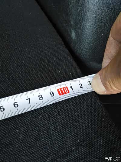

宽度113厘米

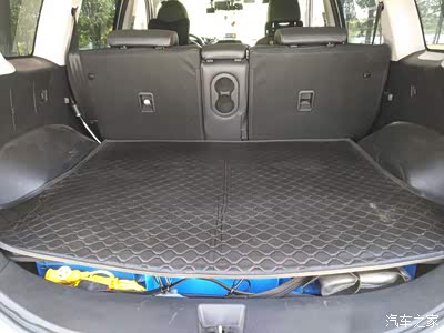

收起时整板拉回两板重叠,两条弹力绑带对角挂上固定挂环。即使烂路颠簸也不会跳起来。
铺上尾箱垫,

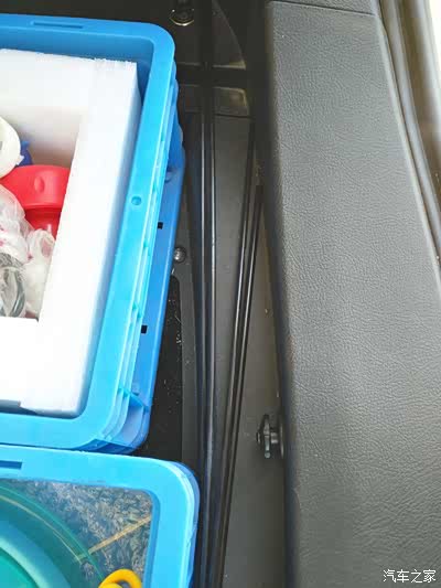

。板子下面左右都有长条状空间可以放登山杖,雨伞之类长的物品。
