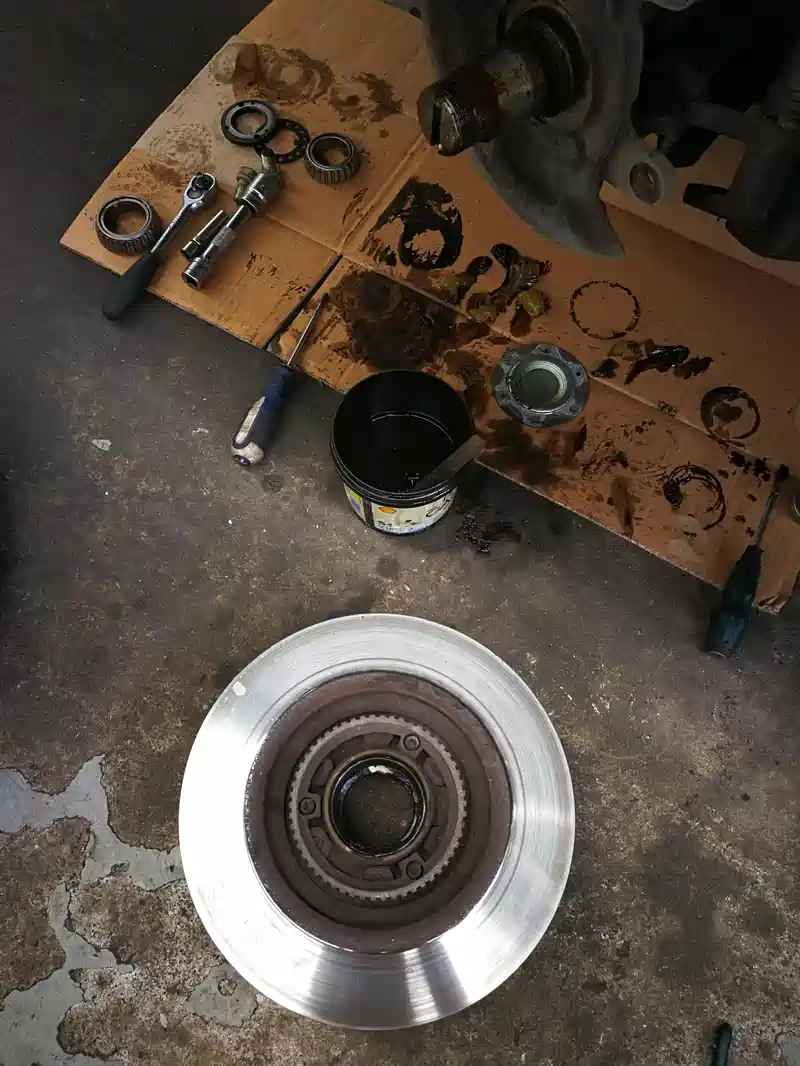

纠结后最终还是去了4s店换了,图个放心,换了刹车油,冷却液,刹车油管,全车减震,全车刹车片,机油,空滤,变速箱油,后桥油,正时皮带一套,外组合皮带一套,两前轮轴承清洗保养,传动轴打黄油!大保健后车开着好些但是还是老马暮年,异响还在,总共花费3700多,按会员优惠了一些很少。正时皮带说下,这边换的不是原车那种,是五十铃通用的,4s店说厂家发来的件就是这个,他们不敢用假货,之前报价说要两千多,这个让我有些质疑他们的业务水平,但是徐州就这一家也没办法,车间师傅忙了一天,还有换刹车片安装时一定要看看能否正常窜动,不然到时烧盘,第二天才发现刹车盘都蓝了,回店打磨重新安装正常了。马上上高速试试车还抖动吗,以前抖可能是前轮轴承旷的问题,再都就换传动轴,全车基本上能换的都换了,还能再开几年,卖了不值钱,5万多,柴油两驱超豪华,我都能气死,其实车挺省的,不卖了,以后有闲钱把他改装了,自己做台钢管车,还有现在车子有些肉,可能是机油的问题,加速没以前好了,多了还是太稠了,但是声音好了,沉稳了些,不像以前那么嘶吼,刹车片买的陶瓷的,刹车软绵绵,前程无力,要适应,以前的老是响索性都换了,结果拆下来和新的差不多,异响说是有硬点,减震也是淘宝85一根,便宜试试,效果还可以反正比我那漏油的好,以后再换。报价单以后上传
清洗轴承

前轮轴承旷了,换了密封
