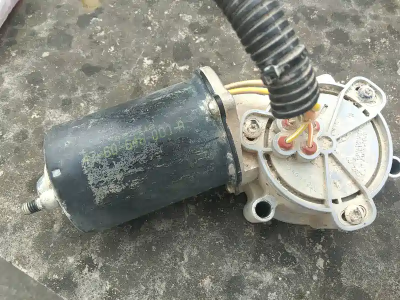

2、经再判断分析,可能是四驱电机位置传感器问题,特拆解电机位置接点,对接触铜片、脚指针进行清洁,重新装回,目前问题暂时消除。
以下是拆解处理图片,及原理图。
记住位置,扭开3颗螺钉。
记住轴心三角位置方向,以免装回时位置不对。
拆开后盖后
对后盖暴力拆解,清洁滑片。
