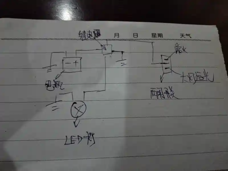

本人对灯光有独特的爱好,第一步先加装一个射灯试试手,加灯有两个目的,1晚上跑国道高速能好点,2照顾下远光狗。材料用了扁铁,做支架用,网上买的开关联,15款没有预留位,还得自己开孔,麻烦,射灯,电线若干米,线卡子若干,继电器一个。好多年不拆装了不知道还能不能干好了,简单上图,自己干的照的不是太全
提前画的线路草图,这么预想的,用双档开关,一个档位自由控制开关,另一个档位受远光控制
