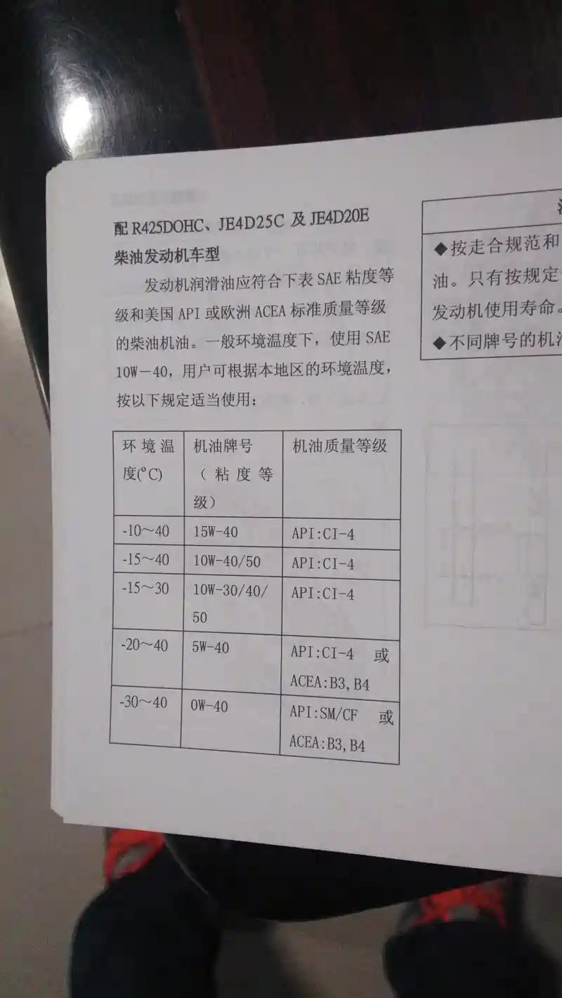

我的车是柴油四驱的,汽油的自己对照。
上次保养就给我的齿轮油加了gl-5的,加错了。
机油,这个一般都知道
齿轮油,看清是gl-4
前后桥是gl-5
分动器和转向助力也是不一样的
