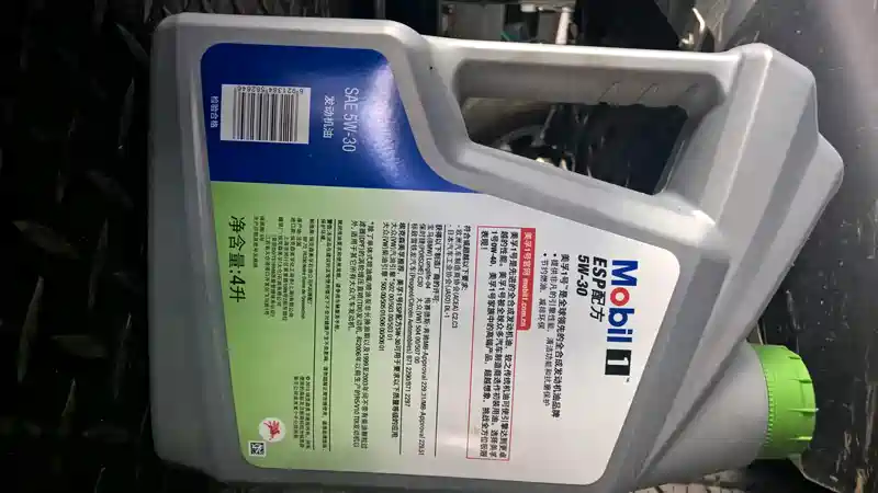

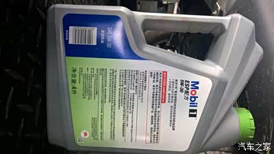

这是换的发动机油;4L一壶的,不够啊?

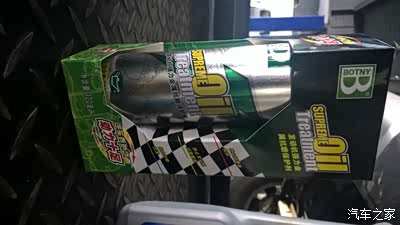

不够就加这玩意,只有320ml,还是不够啊?4S找了点剩余的全合成机油加进去了。

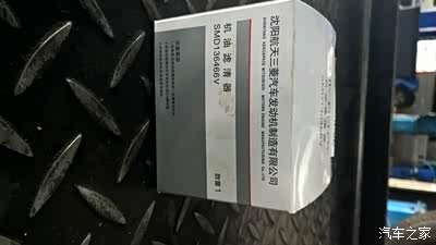

这是汽油格。

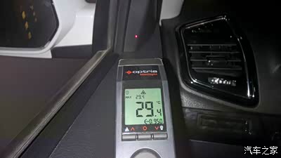

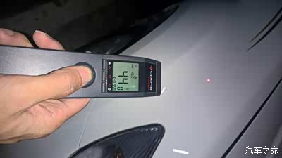

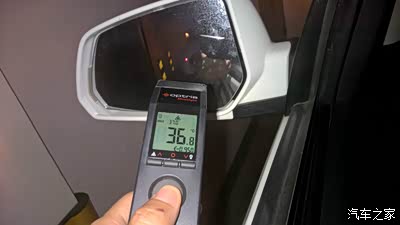

又一次偶尔发现车外后视镜是带电加热的,只是没有单独的开关控制,是和后窗加热同一个开关,觉得有点不便,也不科学。这是用红外测温仪测试的玻璃表面的温度,开了一下子就显示36.8度,爪子请忽略。
这是车身上塑料件的温度,显示29.4度。

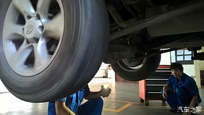

这是汉阳大道维修站在排查共振的问题。虽然没查出结果,但是态度很好,也想了很多办法和方案。

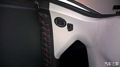

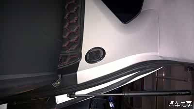

尾箱内加装了12V取电口,和车载台同一根电源线到后备箱的,把钥匙会自动断电,下面是车载电台的外接喇叭,左右各一个频道。吐槽一下,陆风的塑料件质量不好,随便挂一下都是一个印子。永恒的!
这是右边的车载电台的喇叭。

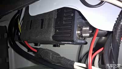

车载台主机装在了这里,为防止异响,接触部位加了棉胶布隔离一下。

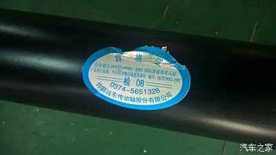

关于共振的问题,4S共帮我换了2根后传动轴,只是有改善,并不能彻底消除,说明还有其他位置有问题。这是传动轴的标签。

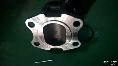

传动轴万向节的端面,我一直怀疑定位面不精确,安装时在轴向有误差。不知对不对?

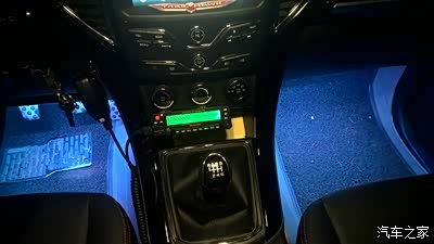

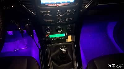

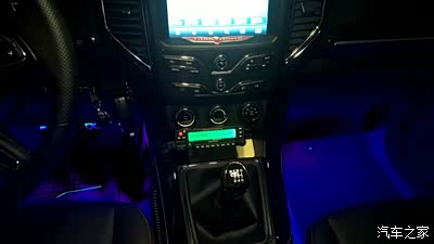

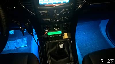

后来又有空,加装了氛围灯,三基色的,可以自由组合。
这是蓝色。
这是蓝色。

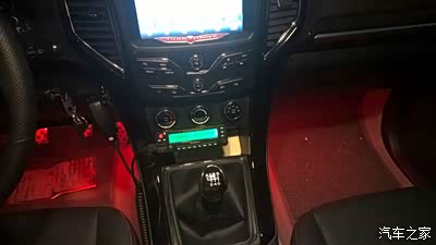

也少不了红色。

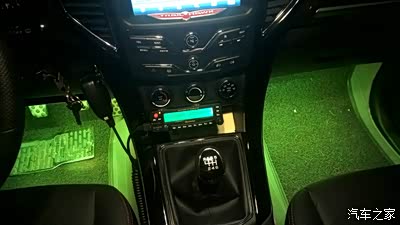

这是绿色。三个基本色就齐全了。
这是蓝色和绿色混合的,手机拍出来颜色变了
这是红色和蓝色混合,紫色的,手机拍的也变了。
这是红色和绿色混合,黄色的,拍出来有色差。
这个就是三个色混合,应该是基本处于白色的,这里还是偏兰。

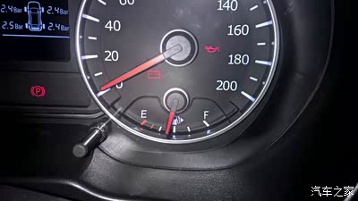

这个问题就不多说了,油表的加油盖方向指示是反的。

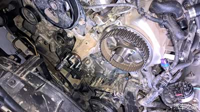

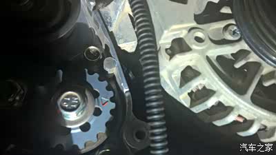

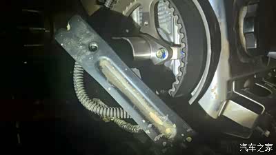

首保过后不久,发动机冷车启动后,有节奏性的异响,10分钟后就消失了,排查了几次,先是怀疑附件皮带,后又怀疑正时皮带,这是4S拆开正时边盖,检查正时皮带及附件。正时皮带本身没发现问题,也没发现有相擦的地方。最后又第二次拆开,更换了正时皮带和正时皮带张紧轮,然后就没有然后了,居然好了。
这是左边的平衡轴齿轮,定位点是正确的。标记一致。
这是右边的平衡轴,据说是连着机油泵的,定位点相差了约1/3圈啊,怪不得发动机怠速时,发动机会咚咚咚的有异响,总是像发动机上保护盖碰到车身一样的.
右边那个白色标记,就是曲轴上的齿轮定位标记,这个也是对的,废话,这个不对发动机还能工作吗?
这是正时皮带边盖和皮带全部拆掉后的状态。

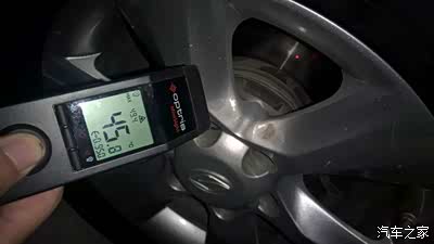

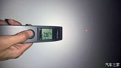

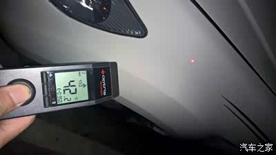

回家熄火后,我测试了发动机各部位的温度,这是发动机盖上面的,39度,机盖上的隔热棉还是有用的。
这是翼子板表面的温度,显示44度,明显比机盖上部温度高,手摸上去也是这里温度高。
这是左翼子板的,显示42度,这边离发动机排气和涡轮远一点。

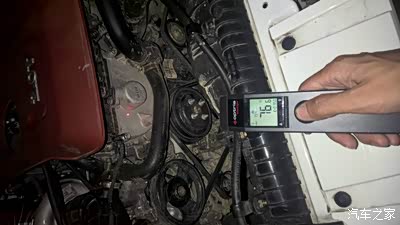

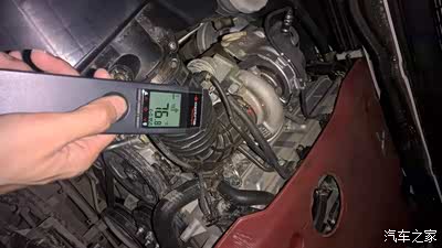

这是发动机缸盖上边盖的温度,显示76度。

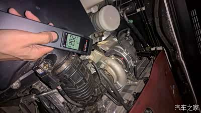

这是废气涡轮靠废气一边的温度,显示202度,这还是熄火后的温度。
这是废气涡轮靠进气一边的温度,显示76度。

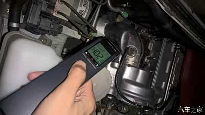

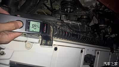

这是排气管氧传感器附近的温度,显示102度。可是这地方靠近空调膨胀阀及高低压管接口的位置,会影响空调效果。
这是冷却液水箱顶部的温度,显示82度。
前轮刹车盘的温度,45度。

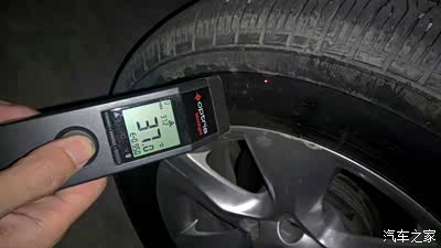

轮胎表面的温度,37度,比气温稍高一点。

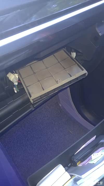

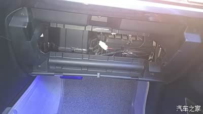

某一天,突然想起来检查空调过滤网,这是拆掉手套箱了。
这是空调过滤网,内循环和外循环都起作用的。活生生的被我戳了个洞。

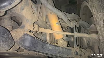

提车第二天,前减震被我换成了犀牛九段可调。

前面调高后,前平衡杆下降并前移,同时发动机前保护板也要下降一些,否则的话会碰到平衡杆的横杆部分。这个部分的改动从我的车来看,似乎不改也没发现有什么问题。

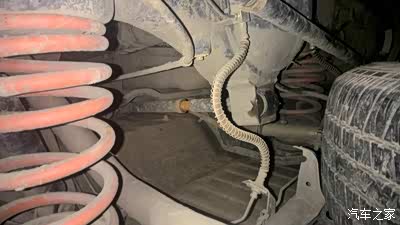

这是换的后面的弹簧,换完升高了不少,后轮眉离地91cm了。后面的减震时换弹簧时一起换的,东机工的,不贵,效果反正是比原车的好。
横拉杆也加了丝杆进行了延长。这个部位不知道要不要防锈呢?

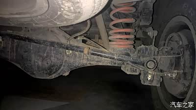

后桥上拉杆也加了丝杆延长,目前同样也是防锈没有做出来。
这个延长后,后桥后仰,与后传动轴之间的角度近视垂直,使后轴后十字节工作在最佳状态。解决了一部分共振的问题。

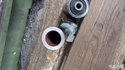

这是切开的拉杆截面,管材壁厚5mm。

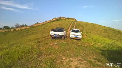

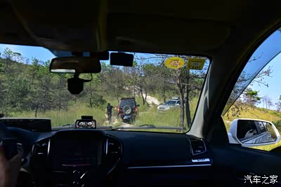

接下来要出去野了,集合时拍了几张,这是右前方.
等待冲击第一个坡,吉姆尼打头阵。

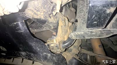

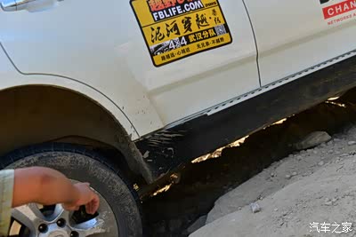

底盘加装护板,再也不怕下面被顶了。

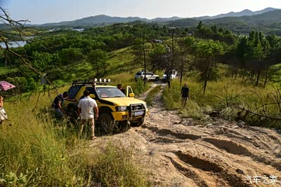

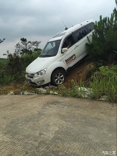

坡上被爬成了这样。
愈战愈勇,再次出发。

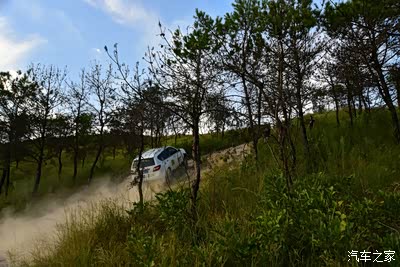

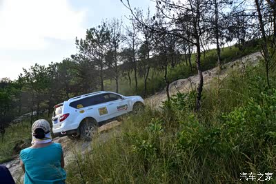

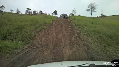

选择好路线,一鼓作气上去!

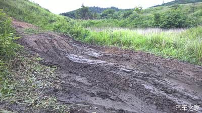

下来,就是这条烂泥路。备胎会被托住。

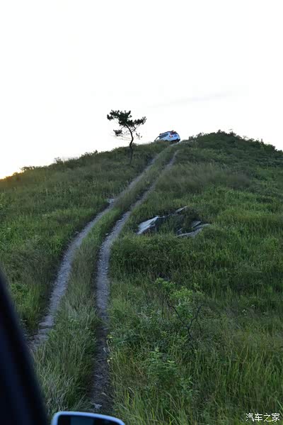

接着就是又一个陡上坡,雨后,有点湿滑,4000-5000转低四一档上!

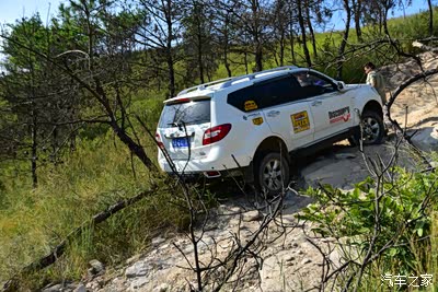

爬上山顶,就是车后最高点的地方一段路侧倾超过20度,可惜在那个时候不敢停下来拍照,感觉车快要翻了。

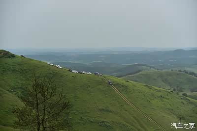

继续下行,都在这里排队下坡,坡度30度+。有几个地方轮子就在坡上滑下去的。
下坡坡度30度+,(不是30%坡度)好像看不太清楚,传到网页画质下降了。

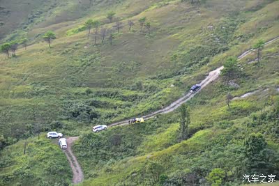

下都谷底,再接着上,坡度30+,交叉轴三处,后锁动作时,车子往前一冲一冲的,确保车子不会失去前进动力而停顿。黄色的X9就是缺少后锁而在交叉轴时停顿,在侧倾20多度的斜坡上在侧倾20多度的斜坡上多次上坡起步,直接多次侧滑到山沟去了。
要想穿越出去,还得继续爬坡。顶上的X8只能看到尾巴了。

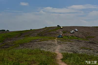

某日,爬上麻城火山岩的山上,塔叫什么名字忘记了。
坡度看起来不大,可火山岩的石头都是很尖锐的。

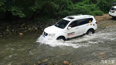

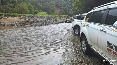

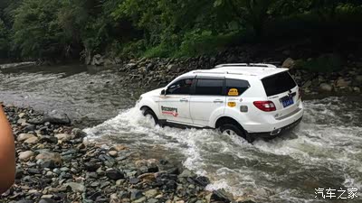

咸宁一个叫三源的地方,第一次玩水,逆流而上!
看来这水不够深。我还能正常开,只是感觉阻尼变大了。

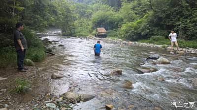

走过来肯定要没过膝盖。
看看这河吧,右边轮子全部淹没了。

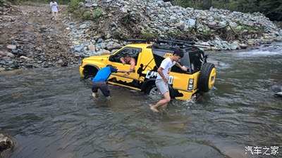

这里也要过去,先摸石头过河。探路好像是小飞同学,蛋都湿了啊,辛苦了!
这条路都是大大小小的圆石头,很小挑战性,发动机变速箱都不怕,只担心侧踏板,结果还好,没有受伤。还有,前可调减震发挥了优势。

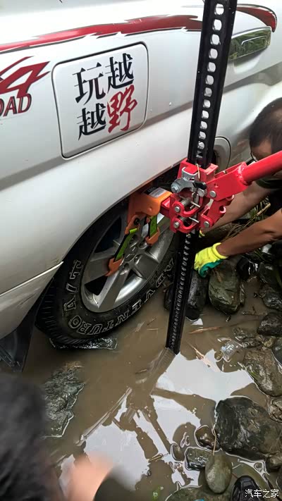

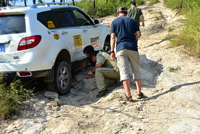

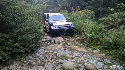

同行的先头车飞腾,一不小心轮子从石头上滑到坑里,牙包搁住了,用上了猴爬杆这装备。
再来看这个,小菜一碟了。不过还是要慢,否则小下巴就没有了。
