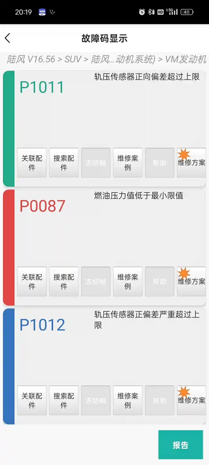

最近车开着起步后自动熄火,用读码器读取故障码,提示品1011,和p1012,轨压传感器正向偏差超过上限,p0087,燃油压力值低于下限,如果车友遇到这种问题,别着急更换任何配件,主要原因是低压油路的问题,如果发动机哮喘,可以检查一下喷油器,上机器测试下回油量,如果回油量大于24,可以校一下
我的车开5公里,熄火2次,拆下喷油嘴回油管,发现回油量油有点大,拆掉喷油器,上机器,数值为171,也就说,喷油器喷油量少,回油多,导致压力不够,自动熄火,修了喷油器,还是出现熄火,重点关注低压油路,重点检查从油箱到柴滤这段管子,有漏气的话,管子外面不会有渗油的现象,只会在行驶中,有空气进入,经过柴滤会有气泡随着燃油进入高压共轨,导致发动机抖动哮喘,严重的会导致熄火。
还有一个检查的地方,拆掉油箱检查油箱里抽油管是否堵塞了,或者有孔,这些都做完如果没问题,那就比较麻烦的问题了,高压油泵,燃油计量单元,这两个如果有问题了,更换比较麻烦,要拆掉正时皮带,燃油计量单元检查比较麻烦,需要有专业的工具,最好是找个能检查大车的电脑,读取燃油计量单元的数据,怠速数据,深踩油门数据,松开油门的瞬间数据
三个故障码,重点是p0087,
