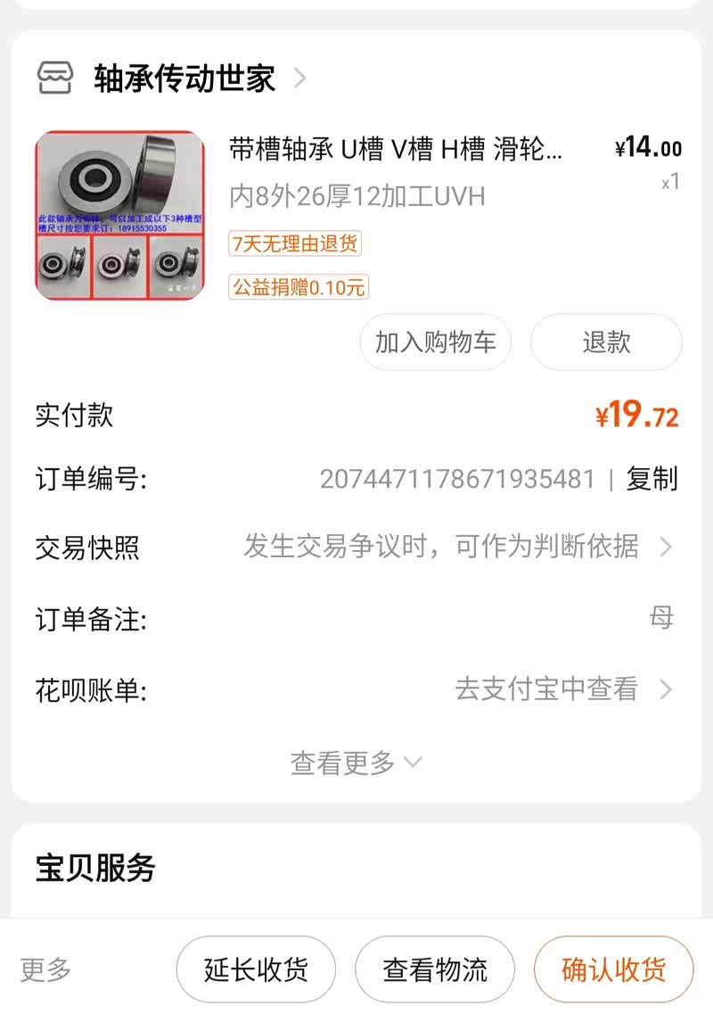

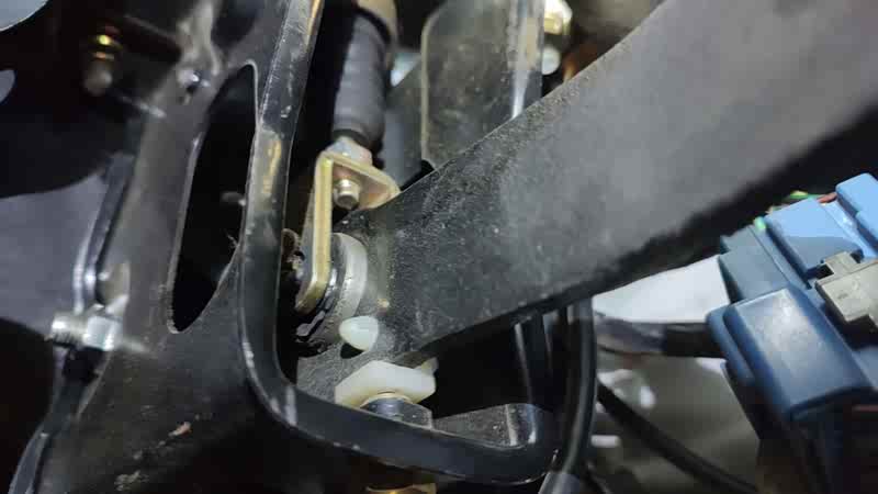

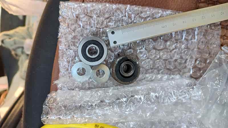

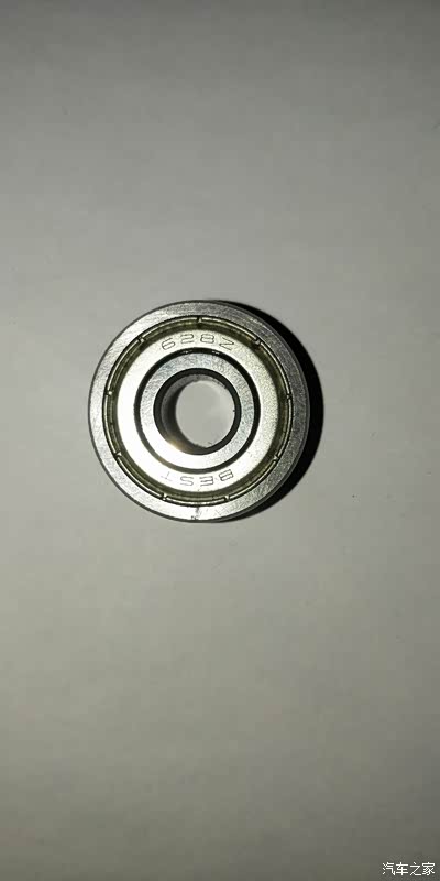

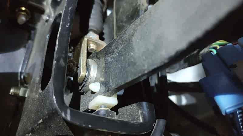

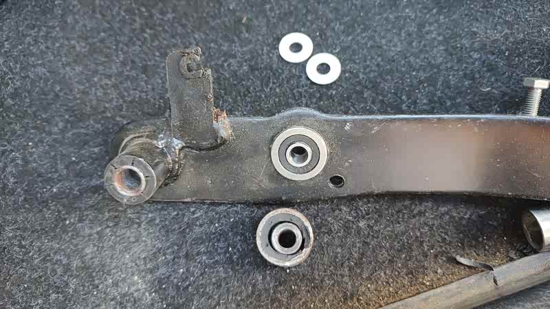

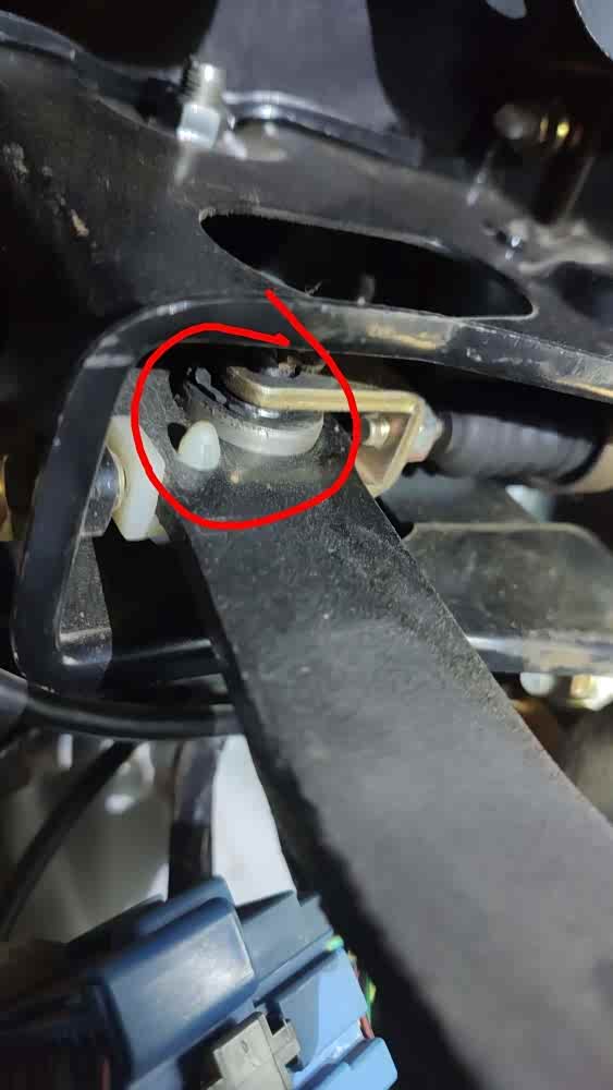

更换离合器踏板轴承,原车件死贵还买不到。
此型号轴承可以完美代替,厚度不够加两个垫。
有需求的车友可以按图搜索购买回来完美更换。

这个坏了是不是导致离合器变重

看了这个帖子,再看我的X8,果然轴承磨损啦,离合器踏板确实是有些虚位了,是分离不彻底吗,不知道1档、倒档挂档时偶尔有打齿的情况,不知是不是这个引起的。按帖子的介绍淘宝买了轴承和垫片,再查淘宝,发现有原装轴承85一个,又买了,看离合器踏板总成要650,其他车型的1-2百!!!那时候天气热,自己动手换,业务不熟,出了二身汗也没有搞下来,汽车维修店问了3家,嫌弃不做,终于第4家答应换,200块的工价,立马同意,开搞吧,不到1小时搞定,痛快打钱,唉,自己不是吃这碗饭的人啊。还是换的标准轴承,因为原装轴承忘拿了。原装的轴承是橡胶垫的,可能是为了隔震吧,但是耐久性就差了那么点意思,毕竟11年的车子啦,回家再看这个原装轴承只怕还是个2手货,也许是拆车件呢。标准轴承安上去了,还好,也没有什么振动,只是把脚放上面用点力接触时有点点振动的感觉,可以接受。打齿的现象好像是没有啦。ok,历时2个多月,所以,看事容易做事难。

没换以前那个轴承是橡胶的,烂了以后踩起来有细微的咯吱咯吱响,熟人坐车都有些汗颜啊。换了以后,果然爽了,开始的时候离合器后段恢复的有点突兀,弹脚,现在习惯以后感觉跟脚了,起步越来越顺滑
