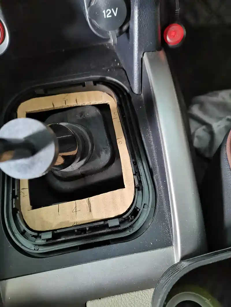

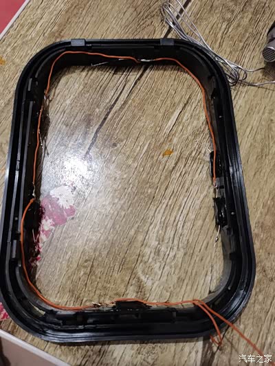

最近闲来无事,忽然发现有网上有摩托车档位显示器,十多块钱一个。再到网上搜索是否有人改装手动档位显示,案例非常稀少,没有什么参考。加上自己动手能力也不错。只需简单的买几个磁力感应器或者微动接触器加上档位数字显示器,理论很简单,操作起来有一点难度。特别就是调整磁铁块的位置,要多次尝试。磁铁块太近会互相干扰,显示乱码。要在合适位置额外加装磁铁干扰磁力。要不断的调试。经过几天的改装调试,成功了。大家来看看效果。
每个档位划个标记,贴感应器的位置。
这是贴好感应器的样子。

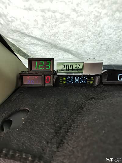

驾驶位置装的仪表是电压显示,车内车外温度显示,档位显示,胎压监测,海拔表。时间,速度表。
