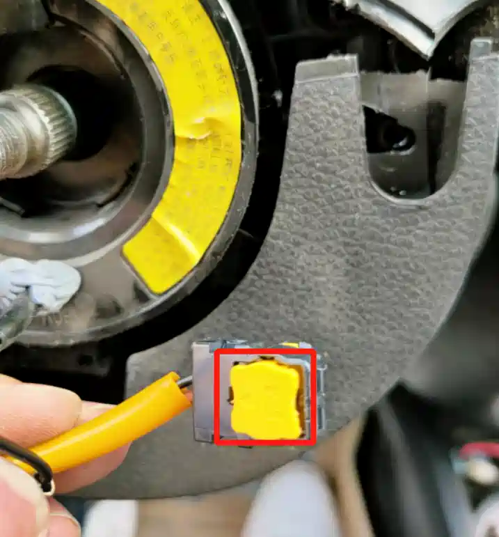

首先拧掉方向盘下边左右侧的两颗螺丝(内六角的)然后取下安全气囊,安全气囊的接插件上有个黄色的小盖盖,用一字改锥撬起来然后插头就可以拔出来了
