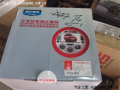

近期经常出门,手机导航不方便,再加途中无法打电话,下定决心安装一体机。在天猫上看了下,只有天猫悦悦店有,价格还较高,后又和江淮4S店联系,报价低100多,但安装另外算。问可不可以只买不装,答复可以,果断4S店定货,又在网上定了个倒车后视摄像头,就等到货了。星期一4S定的导航,星期五就通知取货,摄像头还没到,等2天到齐一起装吧,手机将就下。
        开箱喽
导航安静的躺在里面
