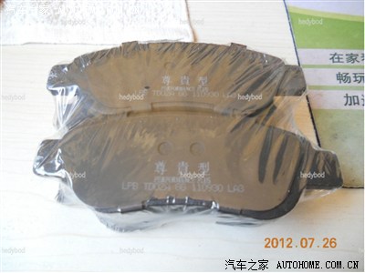

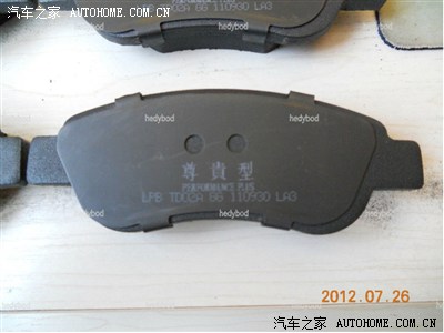

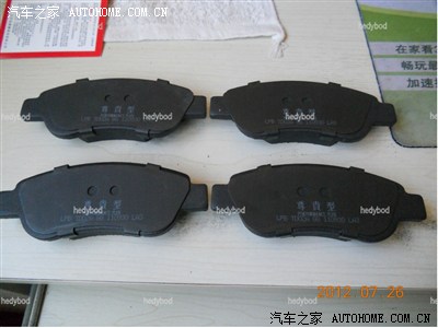

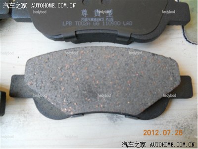

LPB 是“山东金麒麟”,TD02A是“配方”,GG是“摩擦级别”,110930 是“生产日期”
明显能看到刹车片里的填充物是铜丝

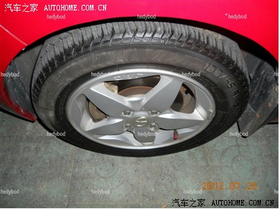

开始卸轮胎了

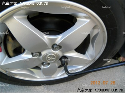

先拧松4颗轮胎螺丝

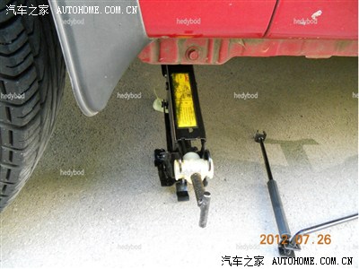

用随车工具的千斤顶将车顶起至轮胎离地就可以

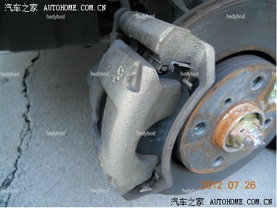

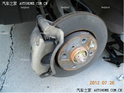

卸下轮胎,开始换刹车片

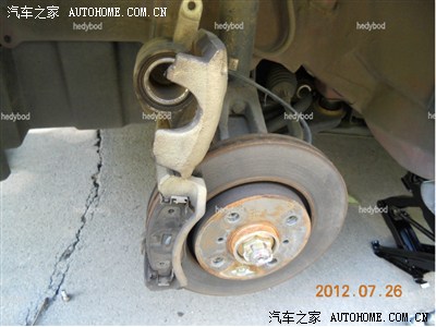

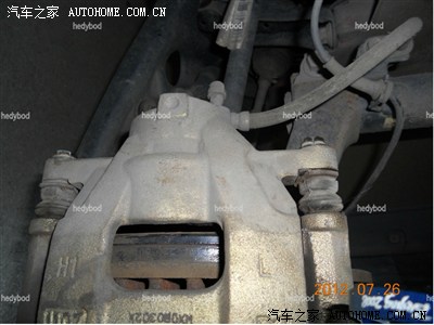

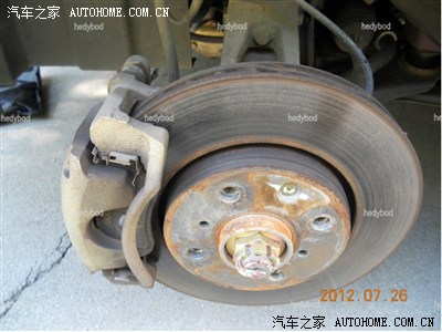

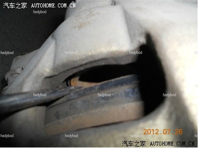

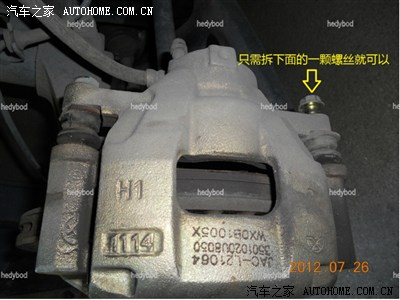

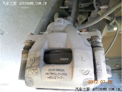

刹车卡钳。碟刹的分泵是渐进式的,肉眼是看不到刹车片与制动盘的间隙的。如果制动盘与刹车片里有异物或刹车片不均匀磨损,就会有噪音产生。

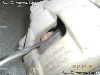

由于新的刹车片较厚,先用平口的螺丝刀将分泵推到最大位置
用13号扳手卸掉卡钳下端的固定螺丝

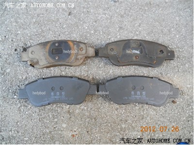

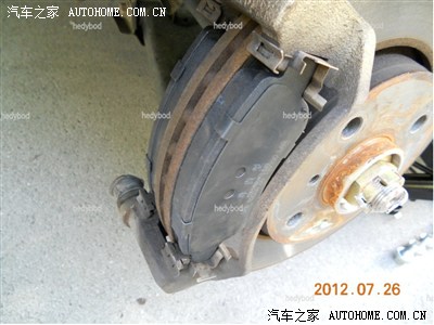

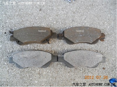

向上翻起卡钳,拿下里外两片刹车片
原车刹车片与金麒麟陶瓷片对比
一模一样

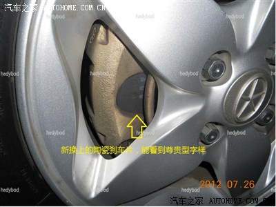

装上新刹车片,注意要将刹车片推到位
放下卡钳
拧紧固定螺丝,刹车片就换好了,很简单吧
装上轮胎,螺丝要对角上紧
另一边的操作一样,就不介绍了

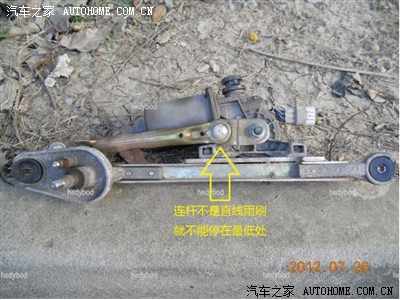

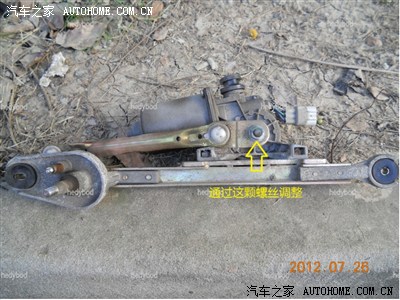

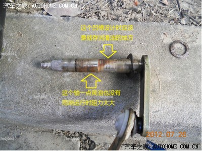

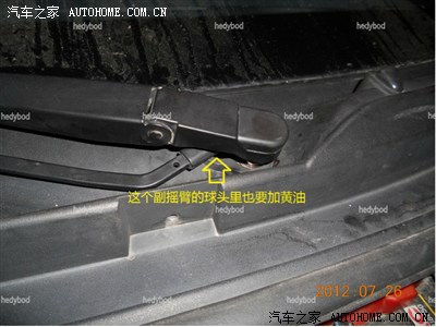

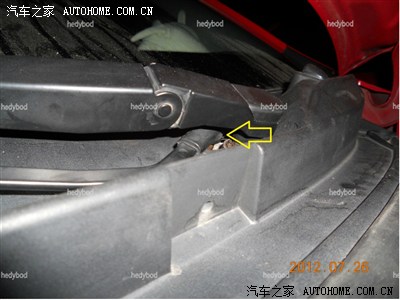

我的雨刷有个问题,就是每次都停不到最下端,停止时会向上跳一点位置。正好有时间就顺手弄一下。

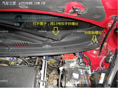

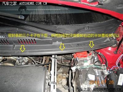

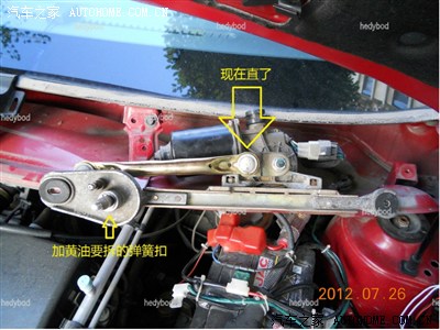

雨刷电机由两颗螺丝固定,下掉螺丝,拔掉插头就可以整个拿下来。问题就是连杆没装好

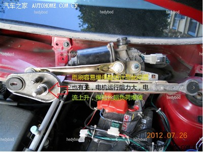

调整连杆时发现雨刷的转轴很紧,于是将转轴拆下,发现一点润滑都没有,纯粹就是干磨。庆幸拆开检查了,不然说不定什么时候就坏了。
论坛里经常看到的雨刷爆保险丝估计也与这个有关。电机运行时遇到阻力后,电流就会瞬间加大,超出保险丝承受范围时,保险丝就会爆掉。
转轴阻力大也会损伤连杆球头,因为那个球头是塑料件。

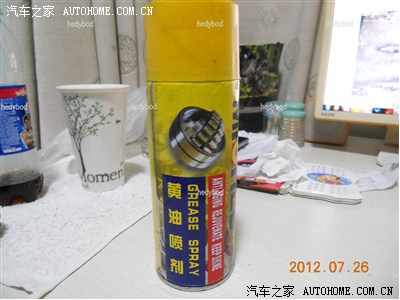

我的罐装黄油,把转轴上涂匀黄油
连杆调好了
装车复原,这个副臂的球头里也是干的,顺便涂上黄油
试用后效果很满意,雨刷下来就直接停住了,不再往上弹了

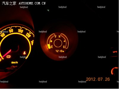

我的公里数,已经7000多了
