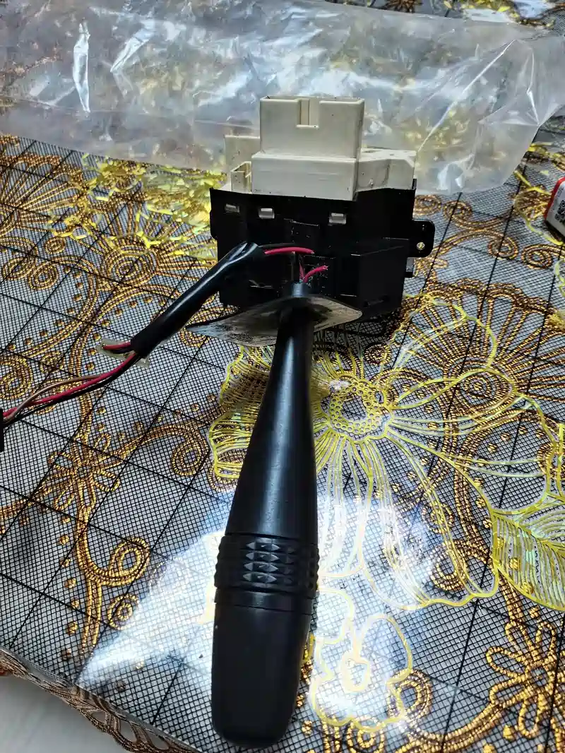

最近几天雾特别大,开雾灯时发现雾灯时亮时不亮,最后完全不亮了,雾灯开关可能坏了,要换的话只能换大灯组合开关总成了,网上查了一下,大灯组合开关要100多大洋,于是尝试自己动手拆下修理。
拆下大灯组合开关,用镊子把线束的线挨个活动一遍,当活动到红线的时候,竟然把它拔出来了,原来是这根线断了。
这个位置是组合开关所有控制线唯一能活动的地方,因为要经常打转向灯,变光,12年间这个位置不知道要拧动多少回,最后终于被拧断,检查其他控制线,也有轻微断裂现象,找到问题根源就好办了,明天去单位,把所有的线重新焊接处理,套上热缩管就ok了,期待……
