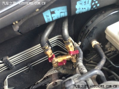

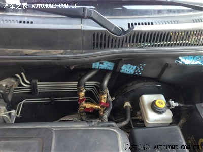

安装四通阀完毕,总结下感受.5.31二楼更新作业

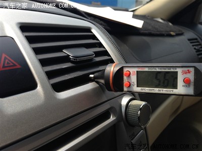

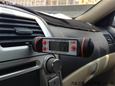

   装完开到夏天模式,阻断了热水流进车里的蒸发器,从而使空调不会和热风混合影响制冷效果,实际使用也是一样,有效果,没装四通阀门之前原地待速外面41度的高温下,车里开3格风,吹出来的温度差不多是8度左右,装了四通阀开到夏天模式,温度降到5-5.7左右,,走起来装了四通阀开到夏天模式的情况不堵车的情况下一直保持在3-4.5左右,,如果开到冬天模式(也就是和原车没装之前一样的流法)不堵车,差不多都是5-7度左右浮动,总体还算达到了预期的效果,

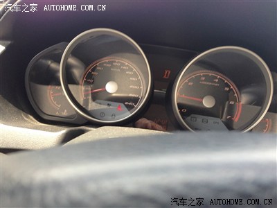

   说完优点,现在说说缺点吧,鱼和熊掌不可兼得,装了四通阀开到夏天模式,车里的蒸发器与外面隔断,使汽车少了一小部分散热的渠道,理论上是会造成水温更高,实际体验也得到了验证,在原地待速,或路上大堵车的时候,装了四通阀开到夏天模式,水温会在中间刻度再上去一点点,下面图片可以看的很清楚(如果不堵车,车子在跑,就没影响)而要是开到冬天模式(也就是原车的结构)水温就一直保持在中间的刻度,不知道温度升这几小格是否对车子有什么影响或伤害,求懂行的科普一下。

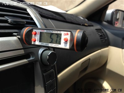

外面温度41.车里原地待速,3格风。5.7度,要是没装四通阀,是8度左右,不开大风量根本受不了,这就是差别

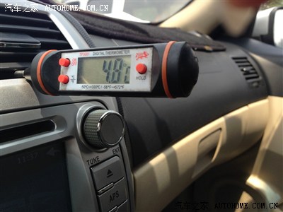

车动起来散热更好了,开了四通阀一直保持在3.5-4.8左右跳动,没装之前能有5-7度左右跳动
装了四通阀开到夏天模式在堵车的时候水温会升到这里,要是开到冬天模式(原车不装的样子)就会降到中间,不知道这一点点生温有没影响,高手说说看,要是跑起来温度也会降到中间
装了四通阀开到夏天模式在堵车,原地待速的时候水温会升到这里,要是开到冬天模式(原车不装的样子)就会降到中间,不知道这一点点生温有没影响,高手说说看,要是跑起来温度也会降到中间
