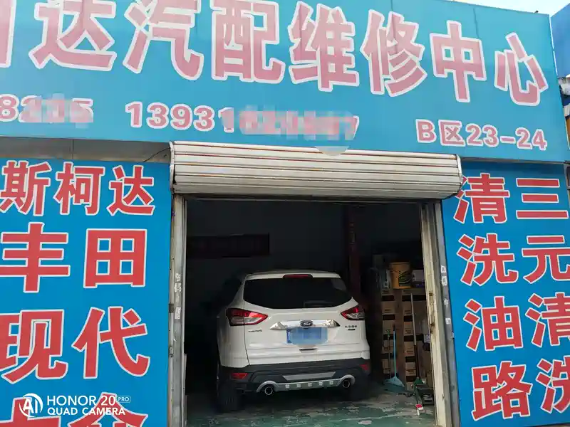

车有小毛病经常来汽配城这家店(避免广告 电话打码)老板很实在 手艺高 收费低
老板主修长安马的达和福特   当然其他车也修

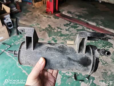

虎子碳罐会堵  这是设计缺陷  但也没人给召回  过保就只能自己修

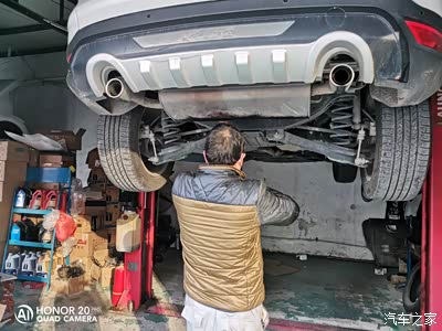

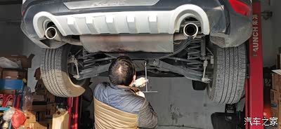

毛病不大 但换起来工作量不小  要拆很多地方
师傅忙了一个多小时  主要是这几天太冷 伸手干活不方便

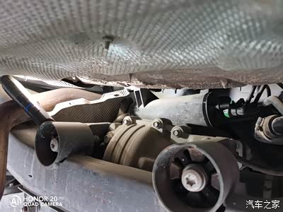

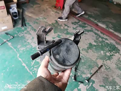

这东西藏在里边很不好往外弄  福特这设计真是不科学啊
费了九牛二虎之力 终于取出来了
这玩意儿就是因为路上泥士多  用时间长了 进出气口大量进灰 最后堵死  造成油箱内外空气不通  内部 压边变小 最后油箱变型  储油量变小

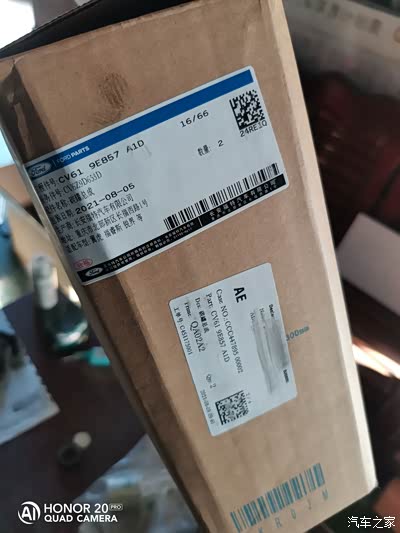

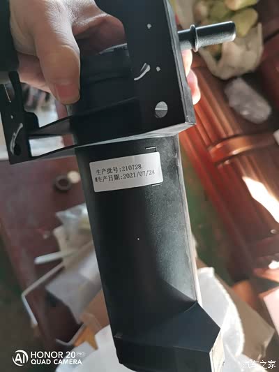

这是新罐的盒子
全新零件 福特原厂   七月出厂   看来换这个的人很多  不然老板也不会常备这东西
换好了  出去加个油 跑一跑   看看效果  果然好用   加满油跑十五分钟 打开油箱盖  听不到滋滋的空气声音了
