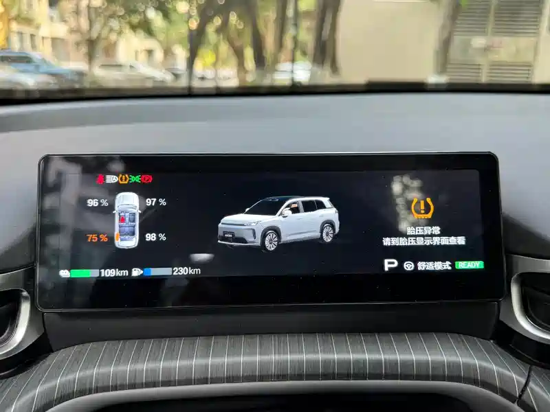

出门洗车前看仪表盘,左后轮胎压数值偏高,我有点担心就自己在路边手动放了点气,当时看数值降了一点,没多想直接开车去自助洗车点,路上也一直是正常的。结果洗完车开出来,仪表突然弹出胎压提醒,左后轮胎压直接跌到75%,吓得我不敢开快,赶紧就近开去线下门店检查。维修师傅仔细检查轮胎,反复看胎面、胎侧,确认没有扎钉子、裂纹破损,不存在漏气问题。师傅跟我说夏天路面温度高,车子行驶之后轮胎升温,热胎胎压本来就会上涨,不用刻意放气,冷车状态下数值正常就没问题。自己手动放气很难把控量,一不小心放多,胎压过低反而容易伤胎、增加爆胎风险。师傅帮我把四个轮胎统一补到标准胎压,叮嘱我夏天尽量别手动放气,有异常直接去店里调试。这次也算长教训,以后胎压问题不再自己乱操作。
