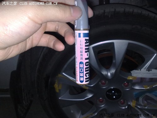

第四步,伟大的轮毂修补笔登场,怎么安装的,可以见说明书,很简单,把补漆笔的头子转下来,再扭到喷雾瓶上即可,最后别忘摇匀了,不然喷出来的会有颗粒。
贴好边条,准备喷漆。
喷好了,再喷一遍。色差多少有点,但是基本看不出了。
