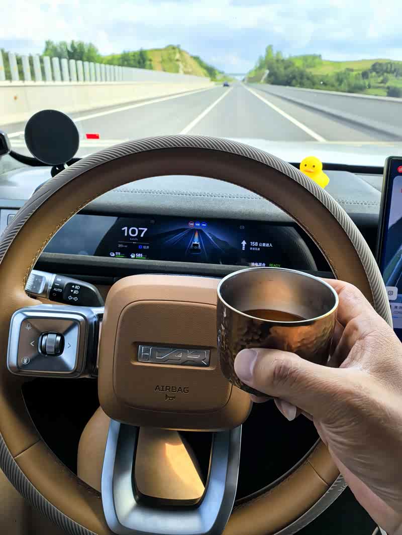

智驾:全程使用智驾,但是接管的次数比较多,隧道、匝道、超越货车后都可能需要接管;
进隧道会出现限速不能识别或者乱识别,从德化县到景德镇换了几条高速,这边的高速对隧道几乎不限速,但是智驾好像默认80,很少识别到100迈,也有大部分是限速八十,但是它没有提前预判,有时候就是高速冲进隧道,速度降到80大约需要100米左右;
进匝道:全程高速需要多次换高速,当还有1公里或者500米提示的时候,它依然全速前进,直到大约一百米左右的时候才突然降速,猛地刹车;也有些不需要大转弯的匝道,它进去速度太快,感觉随时都会撞栏杆,不得不接管!
超车:跟随状态超越大货车后,它会主动变到右车道,容易遇上前方货车,原超车道车流多,想切回去要长时间等待;部分场景右侧无车、超车道有慢车时,车辆不会主动超车,只能人工干预;
出隧道后容易猛加速,比如道路限速100迈,出隧道后车辆会直接冲到110迈,超速行驶;
恶劣天气下系统不会主动减速,仍全速行驶,未根据雨量、路面状况自动控速保障安全;
高速行驶时系统频繁提醒转动方向盘,约10-20秒一次,即便双手稳定握方向盘、专注驾驶,仍反复提醒,体验较差;
但路况良好路段可长时间无需接管,只需人工观察路况,使用便捷。
希望后期能进一步优化智驾逻辑。
