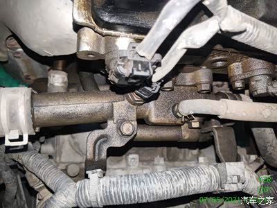

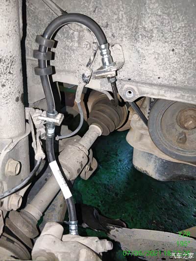

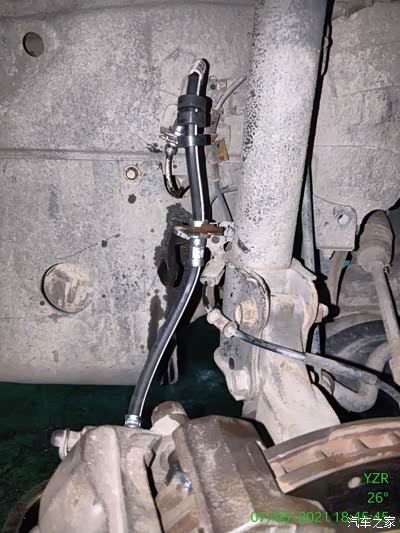

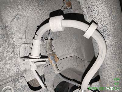

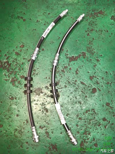

前左刹车油管快断了,危险的,只有换了
全新前左右刹车油管,安全第一啊
左前,换了新的刹车油管,希望能够用到换车🚘
右前换了新刹车油管

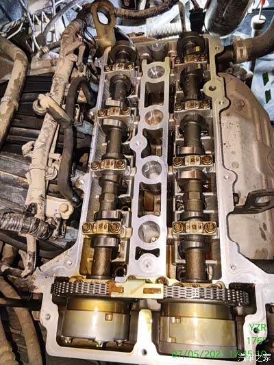

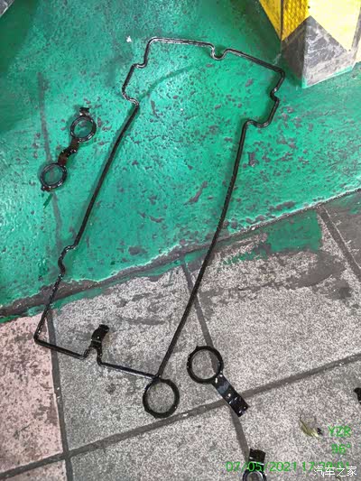

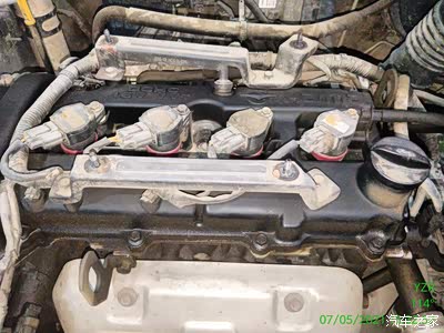

发动机密封圈老化,渗油出来了,如果油渗到火嘴就麻烦了,还是换了吧
渗油
发动机心脏
清洗干净了

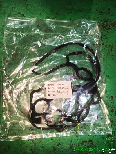

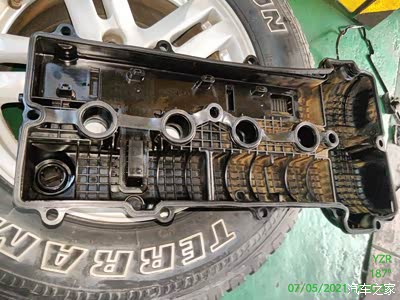

密封圈断了,9年了算这样了
全新密封圈

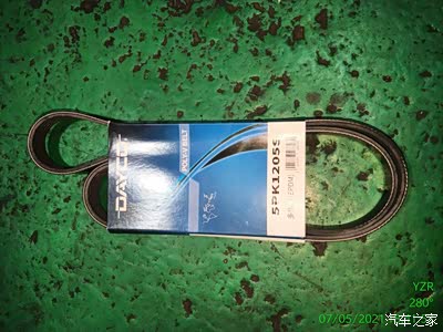

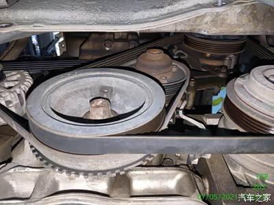

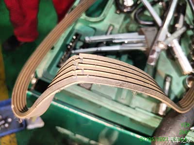

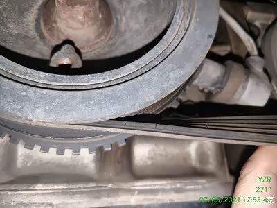

皮带也老化,开断了,开冷气叫声刺耳叫声,打方向盘超重,倒车要关空调才能打方向盘
助力泵皮带
全新的
寿终正寝了,14.2万公里。
