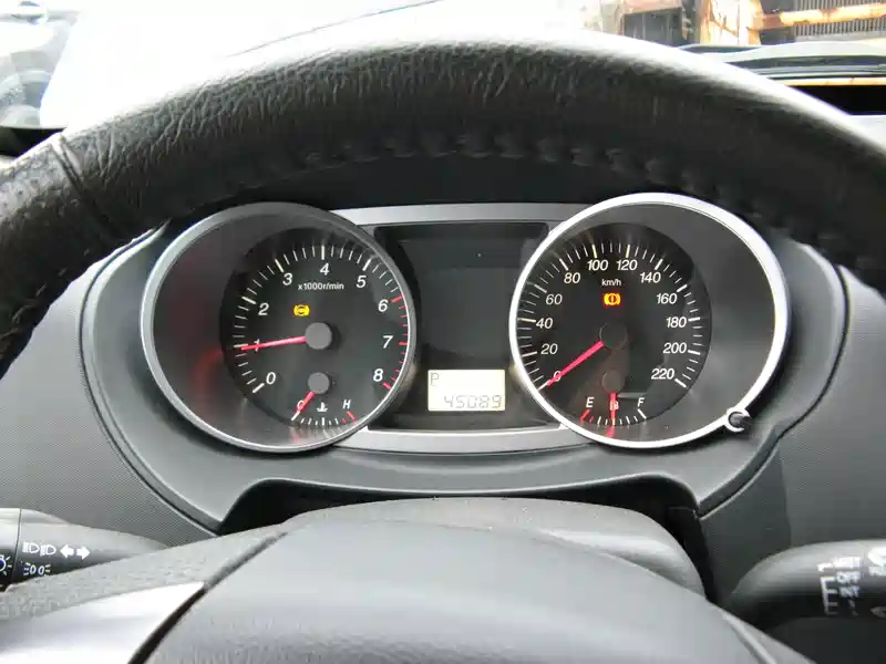

骑士ABS的接地端子固定在左减震器顶上,我发现有流过水的痕迹加上端子是黄铜的表面没镀锡或镍造成表面长铜绿接触不良发生该故障。修理过程是把端子用砂纸磨干净涂上黄甘油装好故障修复。
这两个故障码,手刹开始是暗亮亮度不稳定,等长亮ABS故障灯就亮了
塑料卡子下面就是
捏住一边摇晃着往上拔
10号套筒
一般是绿了,砂纸清理干净。
两面都清理
底座有绣迹
涂上黄甘油
装好启动,故障排除。一分钱没花。
