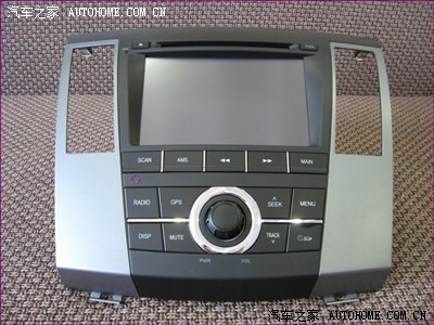

主角上场,感觉按键使用手感没有原车的按键好,按的时候有轻微“咯哒”声,整体做工还是很不错滴,常用的按键也都有了,说明书上写着循环按“DISP”键屏幕有白天正常亮度、晚上降低亮度和关闭屏幕三种模式,非常实用!

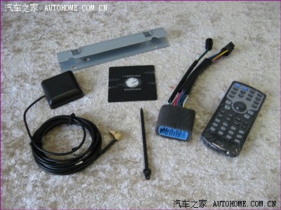

附件,GPS接收器带有增强接收效果的反射铝板,还有遥控器,挺实用,手写笔做工很不错。灰色的铁条在安装时要用到。还有一根倒车影像输入线(照片没拍)以外,没有附带音视频输入和输出线缆,如有需要还要另外购买,一条就要25元,不太厚道!

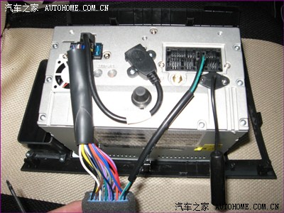

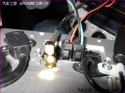

背面,和原车匹配的转接线,自己插上试了一下还挺牢固!

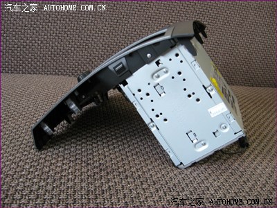

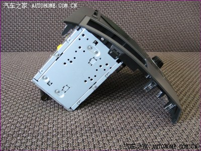

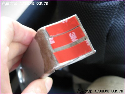

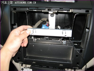

上次安装山寨导航自宫下来的铁支架,准备复位,若不自宫,也可成功!
不焊接了,太麻烦,用3M双面胶固定就行了,不会承受多大应力!
固定好了!

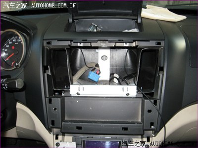

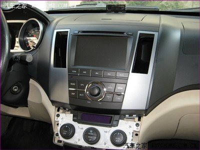

试装一下,可以安装到位,有信心了!

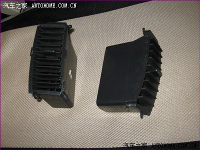

原来面板上的二个导风罩别忘了拆下装到新导航仪面板上!

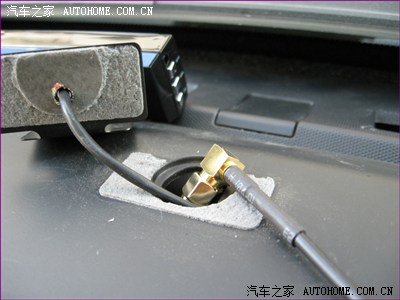

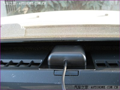

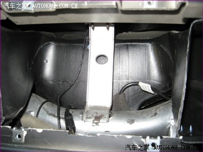

安装GPS接收天线,从中控台上的预留小孔穿过!
接收器固定好了!

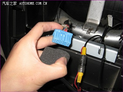

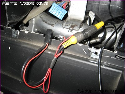

倒车影像转接线先和摄像头线对接好,包上绝缘胶布防潮防锈防松脱
装上灰色加固定位铁条,需用原来的螺丝!
铁条装好了,体会了什么叫优良设计,什么叫无损安装,原车的塑料片不锯掉也可以!

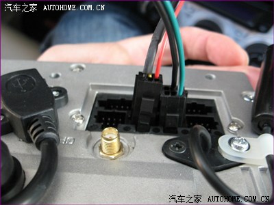

接上各种线缆,USB和收音机天线没拍照,按部就班,比较简单!

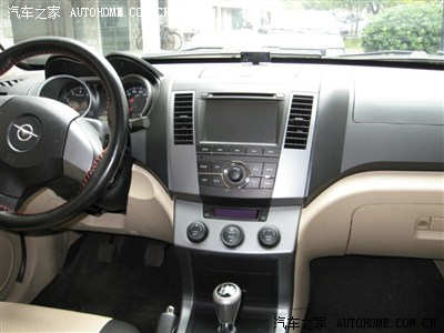

最后按上面板,压紧安装到位!

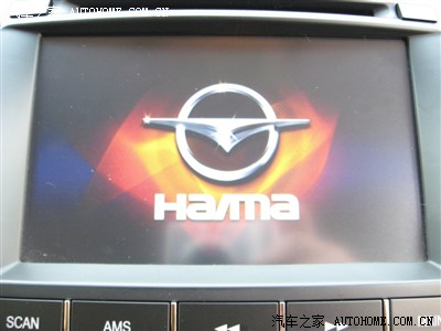

开机了,有海马LOGO,还可以换其他品牌的,看来核心器件都一样。关机时长按下去的角度要和音量旋钮垂直,不然关机关不掉,音量还会持续变小,还是有点山寨,可能又买到山寨机了,哈哈!

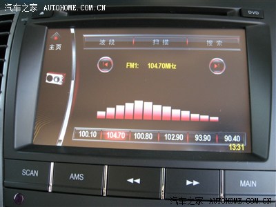

收音机,选台方便,接收效果不错,声音清楚!

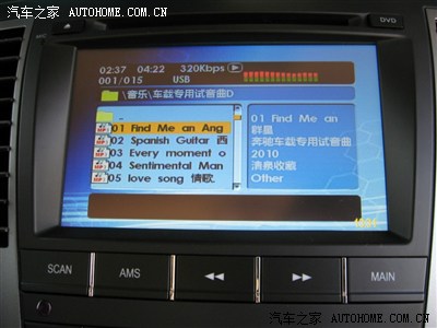

插上优盘,播放MP3歌曲,同文件夹选曲方便,就是切换到其他专辑文件夹时容易点错,屏幕重新校准了也一样,不知是操作方法不好还是系统有BUG!

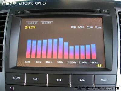

10秒钟后无操作自动切换到频谱状态,可以停用也可以更换其他频谱显示模式!

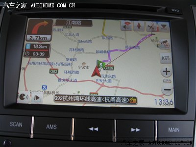

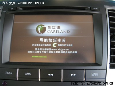

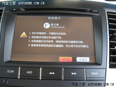

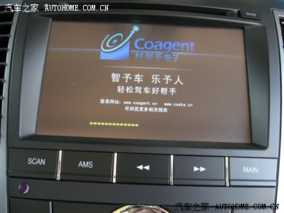

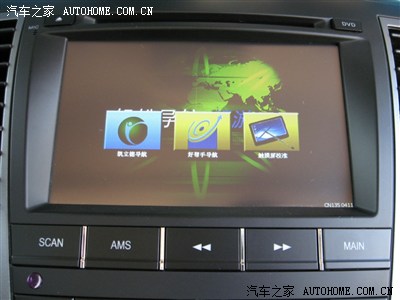

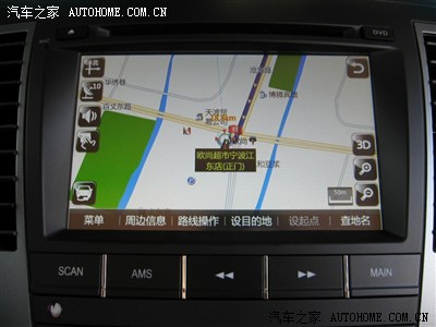

原车自带好帮手导航,估计就是道道通导航按厂家定制的版本,地名比凯立德周全。自己网上下载加装了凯立德导航,用惯了,所以4G的TF卡也换成了8G!

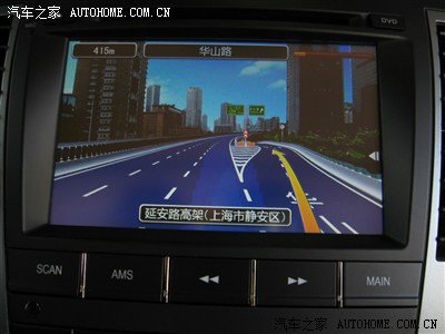

导航语音从左声道出来,导航有语音播报时音乐音量自动减小!
搜星特别快,一般情况下10秒钟之内就定位!
实景演示,只有四大城市有实景,俺们没有!

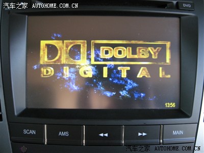

播放DVD碟片,画面很清楚,色彩对比度也不错,看来是传说中的数字屏,比退货的那个山寨机强多了!

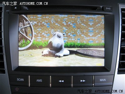

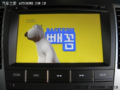

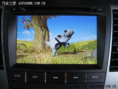

最大的亮点是可以播放U盘上的RM格式视频文件,光盘没试验,估计也行,来一段《倒霉熊》!

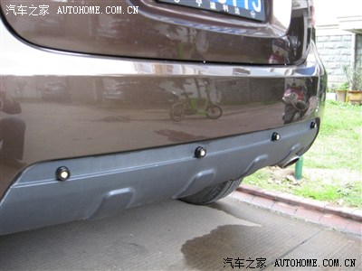

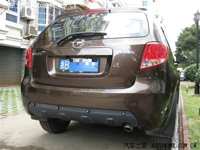

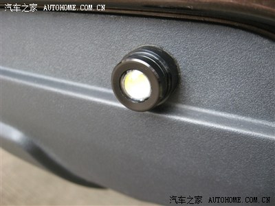

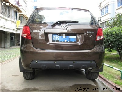

鹰眼倒车灯来啦,安装过程没拍照,没帮手啊,为了节约时间,接线就和原车倒车灯线组并联,线束从备胎后方的橡胶盖中打孔穿过!(倒车夜视效果图已经补上)

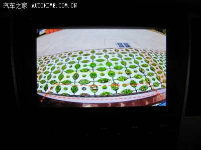

白天倒车影像效果,相当清晰!

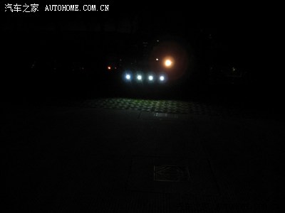

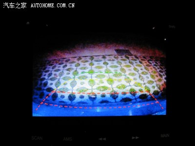

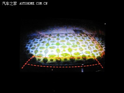

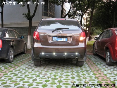

晚上室外倒车影像效果,没开示宽灯,很远处有比较暗的路灯,照明效果可以忽略,几乎全黑。近距离还是比较清楚,但照射距离有限,远了不行,如在室内停车场效果比室外好很多,因为周围反射光会增强很多,够用了!
开了示宽灯以后外围照射效果有所加强,黑夜倒车影像总体效果比较满意。比没装鹰眼灯前清楚很多,但没有像淘宝网上吹嘘的鹰眼灯多么强大,不就那么小的灯,是吧?
开灯后的屁股!
晚上效果,傻瓜相机拍摄,没开闪光灯,不能完全体现效果,现场感觉比照片好很多!
