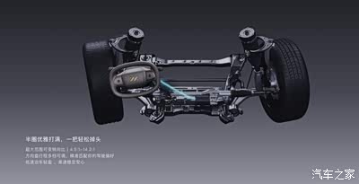

线控转向把系统拆成了上下两部分。
驾驶员转动方向盘,角度和力矩传感器先读取意图;控制器结合车速、驾驶模式等信息,计算前轮应该转多少;前轴执行器再推动齿条和车轮。路面作用在轮胎上的力不会沿转向柱原样传回手中,方向盘端的反馈执行器会重新生成轻重、回正力和路感。
驾驶员动作怎样传到车轮
转动方向盘 → 传感器读取意图 → 控制器计算车轮角度 → 前轴执行器推动车轮 → 反馈执行器在方向盘上生成路感
这套结构让转向比可以随场景改变。低速掉头时,同样的车轮转角只需要较小的方向盘动作,驾驶员少换几次手;高速变道时,方向盘输入可以对应更小的车轮动作,降低车辆过度敏感的风险。车企也可以针对舒适、运动等模式调整手感。
智己在LS9的发布资料中称,其转向比可在4.5:1至14.2:1之间变化。这个数字属于厂商参数,能够说明系统的设计范围,不能直接证明它比每一套机械转向都更自然。转向是否顺手,还要看响应延迟、路感模拟、车身控制以及驾驶员适应速度。
